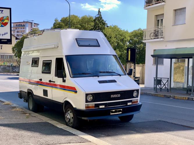

Buongiorno a tutti e buon Natale!
da non molto ho acquistato un IVECO Daily camperizzato dalla Marostica nel lontano 1987. Il modello è il Leonardo Da Vinci.
Dopo un’attenta ristrutturazione della carrozzeria e motorizzazione finalmente passiamo alla parte interna del camper. Nel corso dei suoi 35 anni i suoi impianti (elettrico, idraulico e GPL) sono stati abbondantemente modificati in vari modi ed ora mi trovo un po’ in difficoltà a trovare il capo della matassa. Innanzitutto vi chiedo se qualcuno ha un mezzo simile per iniziare a capire il funzionamento del suo pannello di controllo elettrico...
GRAZIE!
Riccardo

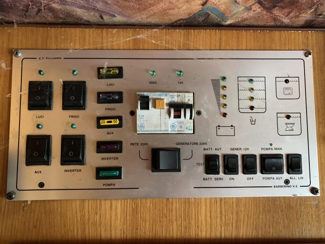

Buongiorno a tutti e buon Natale! da non molto ho acquistato un IVECO Daily camperizzato dalla Marostica nel lontano 1987. Il modello è il Leonardo Da Vinci.  Dopo un’attenta ristrutturazione della carrozzeria
e motorizzazione finalmente passiamo alla parte interna del camper. Nel corso dei suoi 35 anni i suoi impianti (elettrico, idraulico e GPL) sono stati abbondantemente modificati in vari modi ed ora mi trovo un po’ in difficoltà a trovare il capo della matassa. Innanzitutto vi chiedo se qualcuno ha un mezzo simile per iniziare a capire il funzionamento del suo pannello di controllo elettrico... GRAZIE! Riccardo
ho un Marostica, un po meno datato, vedendo il tuo pannello di controllo, direi che è molto semplice e intuitivo, devi solamente provare le varie utenze, ed escluderle con l’interruttore dedicato, ti aiuti con un multimetro semmai

Ciao! Grazie per la risposta! Il problema è che essendo stato modificato l'intero impianto elettrico non riesco più a risalire al funzionamento "originale" di questo pannello e di conseguenza non capisco quale tasto funziona, quale è rotto, quale è stato disattivato... Ho provato a smontarlo e dietro di lui ho trovato una matassa di cavi, un vero casino! Tu per caso hai un manuale di funzionamento di questo pannello magari con uno schema elettrico? Ho chiamato la Marostica ma non sono stati per nulla disponibili...

Ciao! Grazie per la risposta! Il problema è che essendo stato modificato l'intero impianto elettrico non riesco più a risalire al funzionamento originale di questo pannello e di conseguenza non capisco quale tasto funziona,
non serve nessun schema elettrico, oltretutto saranno tutti neri e rossi, un vero putiferio, se lo hanno modificato poi...avendo anche uno schema devi batterli, a questo punto li batti e li colleghi come predisposto dalla centralina, dovresti essere un pelino afferrato però, prima di smontare li segni, ad esempio, pompa dell’acqua-dall’interruttore pompa acqua devono partire i cavi che alimentano la pompa, si deve accendere e spegnere con quell’interruttore, sii, bene, li scolleghi e ci scrivi, pompa acqua, prosegui così, se non dovesse invece spegnere la pompa, devi trovare il perché, e qui devi provare con il fusibile, rimane accesa? stacca altro fusibile, e così via, ma presumo che il precedente proprietario ha aggiunto casino sul casino, cerca di togliere l’aggiunto
Un gran casino! Hanno aggiunto una seconda batteria, 3 pannelli fotovoltaici con relativi inverter che nel tempo sono stati dismessi e sostituiti, un boiler elettrico ecc ecc... Ci sono cavi aggrovigliati ovunque, molti non vanno a finire da nessuna parte, li segui e poi li trovi tranciati da qualche parte! Inoltre ho trovato un telecomando che quando premi si avvia da qualche parte una pompa dell'acqua! Davvero non so che diavolo abbiano fatto...
Stavo pensando di togliere tutti i cavi e rifare tutto da capo con impianto a vista anche perché ripassare i cavi dietro ai mobili mi sembra impensabile!
vanno a finire da nessuna parte, li segui e poi li trovi tranciati da qualche parte! Inoltre ho trovato un telecomando che quando premi si avvia da qualche parte una pompa dell'acqua! Davvero non so che diavolo abbiano fatto... Stavo pensando di togliere tutti i cavi e rifare tutto da capo con impianto a vista anche perché ripassare i cavi dietro ai mobili mi sembra impensabile!
ma che a vista, anche Marostica ha fatto l’impianto dopo ave fatto l’allestimento, se togli si libera posto, faresti prima a togliere tutto e rifarlo, comunque la seconda batteria è collegata alla prima, devi seguirlo e capire, inizia a togliere il superfluo, i fili che non alimentano nulla, poi prosegui, vedrai è più facile di quanto immagini

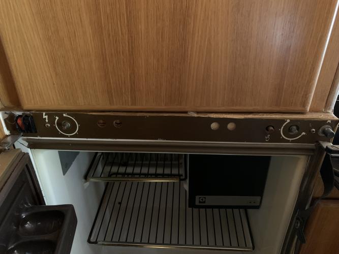

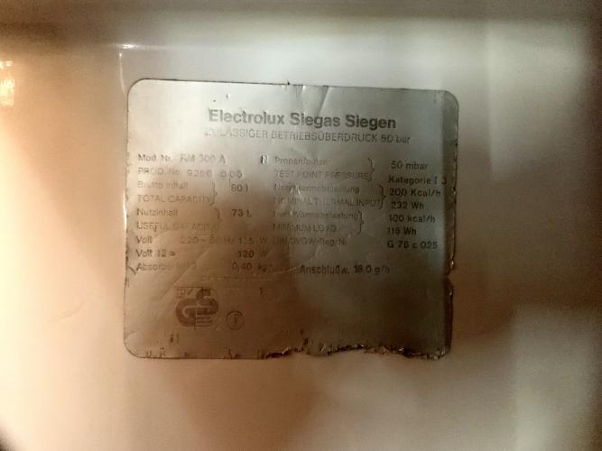

Hai un suggeromento per un trivalente automatico? Ma occuperebbe lo stesso spazio di quello che ho ora e si potrebbe integrare nello stesso mobile?
Questo è quello che ho al momento che come puoi vedere è stato abbondantemente pasticciato e rovinato!

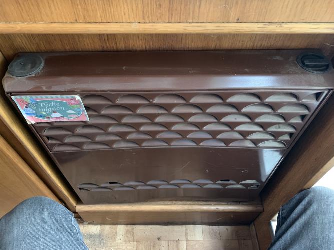

 Invece questa è la Truma, anche lei non è in gran forma. Il carrozziere l'ha dovuta smontare per fare i lavori ed ora è tutta a pezzi, un vero macello! Non so cosa mi convenga fare... se meglio comprare un blocco nuovo e sostituirlo oppure se darla a qualche officina per sistemarla...
Per quanto riguarda il GPL, tu hai un bombolone sotto il camper? Perché tra i vari pasticci fatti dai precedenti proprietari mi sa che lo hanno tolto per mettere la bombola del GPL prima in un gavone per poi spostarla nel mobile sotto il lavello! Un vero casino di tubi del gas mozzati in giro!

Ottimi consigli! Hai un suggeromento per un trivalente automatico? Ma occuperebbe lo stesso spazio di quello che ho ora e si potrebbe integrare nello stesso mobile? Questo è quello che ho al momento che come puoi vedere
è stato abbondantemente pasticciato e rovinato!  Invece questa è la Truma, anche lei non è in gran forma. Il carrozziere l'ha dovuta smontare per fare i lavori ed ora è tutta a pezzi, un vero macello! Non so cosa mi convenga fare... se meglio comprare un blocco nuovo e sostituirlo oppure se darla a qualche officina per sistemarla... Per quanto riguarda il GPL, tu hai un bombolone sotto il camper? Perché tra i vari pasticci fatti dai precedenti proprietari mi sa che lo hanno tolto per mettere la bombola del GPL prima in un gavone per poi spostarla nel mobile sotto il lavello! Un vero casino di tubi del gas mozzati in giro!
sicuramente trovi un frigorifero con le stesse misure del tuo, devi cercare, per la stufa, ne trovi di usate, quel modello è indistruttibile, il bombolone lo avranno tolto perchè scaduto, se non hai un vano bombole dedicato, montane uno nuovo, almeno io farei così, non conviene stravolgere tutto se ti devi appoggiare a degli artigiani, se lo fai tu è un’altro conto, comunque il bombolone non lo puoi montare in autonomia, serve una dichiarazione, sul libretto ci sarà sicuramente scritto che era dotato di bombolone, lo rimonti
