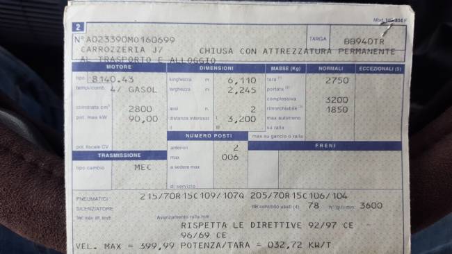

Buongiorno a tutti,
mi confermate che posso circolare con il mio mezzo senza superare i 32T (pressoché impossibile).
Il mio meccanico lo ha pesato con i serbatoi acqua e gasolio praticamente vuoti,armadi vuoti,3 sdraie e un bbq in garage e sono a 34T.
Michele

Davvero strano che pesi così tanto. Di solito quelli che sono fuori peso in assetto da vacanza, se mi surati a vuoto stanno dentro di appena 2 q.li; qui invece si sfora di due quintali. Sarebbe interessante sapere quali altri accessori  sono montati anche se è dura arrivare a 3/4 q.li di surplus. Poi, la misura del mezzo 6,10 mt è di quelle che ti fanno arrivare al max a 30 q.li. Quelli che arrivano vuoti a 34 sono bestioni da 7 mt e oltre e anche con finiture e dotazioni di pregio. Fossi in te andrei a fare una pesata da qualche altra parte: non vorrei che la bilancia  usata fosse starata alla grande.

A me suonava strano i 32T di peso totale , pensavo che i camper uscissero a 35T. Come dotazioni ho solo 2 BS,tendalino e pannello solare. È anche vero che in garage ho due sdraio, un bbq cadac,4 serie regista,tavolo alluminio,praticamente in assetto vacanza. Ma noi siamo in 4,dovrò caricare acqua nel serbatoio, gasolio,cibo,vestiti, per cui starò  mooooolto fuori peso. Austria, Germania e Svizzera solo in cartolina le potrò vedere

Concordo qualcosa non quadra però bisognerebbe conoscere la storia di quel mezzo se ha subito modifiche e con quali materiali, solo un esempio parete o piano in trucciolato al posto di tamburato, pavimento in linoleum (standard) ma con sopra il parquet in massello di legno, specchi in vetro aggiuntivi, serbatoi supplementari, pannelli solari, bagagliere e cosi via, senza rendersi conto si fa presto a far mettere su chili al nostro mezzo. Comunque prima di buttare la spugna come ti è stato giustamente suggerito fallo pesare altrove e poi se confermato vedi cosa fare per farlo dimagrire, ciaoo.

Ahimè ci sono molti camper immatricolati a pesi inferiori a 35 quintali.
Nelle varie revisioni periodiche che hai fatto al tuo camper cosa ti hanno detto i vari centri revisione?
Consiglio anch'io di non fare affidamento soltanto su una pesa, infatti nel mio camper ho verificato svariate decine di kg di differenza.
Certo è che il tuo camper in assetto da vacanza, ritenendo attendibile la pesata di 32 quintali, rischia di sforare questo peso di 6-7 quintali.
Fossi in te farei una bella riflessione sulla sicurezza di gomme, sospensioni e impianto frenante

La 2' batteria dei servizi devi conteggiarla come surplus rispetto al peso originario. Ma comunque da quello che scrivi di avere potresti arrivare a 32,5 q.li al max.che è sempre troppo per un mezzo di 6,10 mt. A meno che a monte ci sia stato un errore nella immatricolazione (può capitare). Controlla dunque anche le caratteristiche riportate nel libretto delle istruzioni dell'allestitore e soprattutto, ripeto, ricontrolla il peso.

Io avevo un CI turistico da 5,5 mt e senza bici e portabici, poca acqua e pochi indumenti (uscita di un weekend) pesava 23,5.
Ma era un 26 pieno carico surprise e a bordo mancavamo anche io e mia moglie....
Comunque verifica in almeno un'altra pesa e controlla anche il libretto.
Mi sembra che sia scritto velocità max 399,99 surprise
Buoni Km. Cricio

Di surplus non c'è nulla a parte la seconda batteria e il tendalino.Sicuramente proverò un'altra pesa,anche non so dove andare (roma-eur/magliana).
A parte qiuesto ma un mezzo omologato a 32 con un garage capiente come il mio,secondo chi ha progettato il mio camper, lo dovrei riempire con la gomma piuma?
Non c'è il modo di omologarlo per 35t?

Di surplus il tuo camper ha, le batterie, le bombole del gas, il tendalino.,  la cassetta del wctutto quello che ci hai messo tu (stoviglie, coperte, cuscini,ecc) i cuscini e materassi delle dinette/letti, e tutto ciò che hanno messo in più rispetto al prototipo che hanno omologato alla motorizzazione.
purtroppo i camper vengono omologati sulla carta, dopodiché vengono accessoriato.
anche svuotamento tutto, non risulterà mai il peso scritto a libretto.
Per l'aumento di peso si può fare, sempre che la casa madre lo abbia previsto, entro il settimo anno.

il camper diventa il giocattolino/one e non lo strumento per poter vedere il mondo. Comunque, nel caso specifico, torno a ripetere di ripesare il camper e di verificare se i dati tecnici a libretto sono stati riportati correttamente.
In che modo posso verificare se i dati del libretto sono corretti?

In che modo posso verificare se i dati del libretto sono corretti? Michele
La prima cosa da fare è vedere se sul manuale d'uso del veicolo, quello dell'allestitore ovviamente, sono riportati i dati tecnici. È chiaro che non fanno fede ma se difformi da quelli del libretto possono essere lo spunto per approfonire la questione. In seconda battuta potresti contattare l'allestitore per chiedere conferma circa la massa totale ammessa. Comunque, ripeto, prima di fasciarsi la testa ... pesa di nuovo. Mi pare che recentemente qualcuno stava raccogliendo un elenco dei punti dove pesare; di solito, se non hai a portata di mano una pesa pubblica, ti puoi rivolgere a chi commercia inerti o legnami.

Infatti 32 x5% arrotondato ai 100kg superiori fa appunto 34q, e quella è definita "massa franca" cioè quella fino alla quale non c'è sanzione......un pelino di respiro in piu.

La tara, 2750, è in linea con la portata di 3200. Ora, ammesso che in fase di omologazione abbiano "barato" e pur tenendo conto di un po di accessori e materiale vario, rispetto al rilevato di 3400 ballano 650 kg. So che si fa presto a sommare peso ma 650 sono tanti: un tendalino, un pannello, portabici e una seconda batteriaarriverranno a 150 a voler esagerare, ci vogliamo mettere altri 200 di materiale vario? Ne mancano 300 che vuol dire aver portato il camper in omologazione senza mobilia. Stenterei a crederlo. Per questo ho dubbi sulla correttezza della pesata. A volte le pese sono un po furbe: vuoi mettere 12 quintali di breccia anziché 10?

Si il camper é quello del profilo, dethleffs globetrotter 5880.
