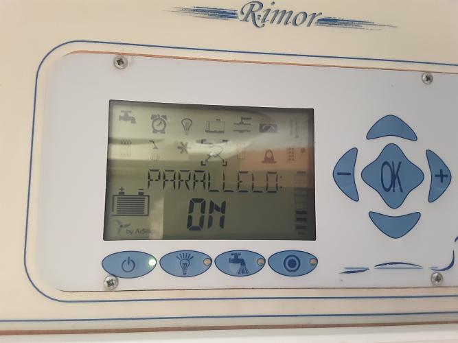

20220717_131126.jpgse è questa scorri il menu che indica alimentazione esterna trovi la voce parallelo e la attivi.
Di default e disattivata.
la batteria motore si caricherà ogni volta che sei connesso alla rete 220v.
Il parallelo lascialo attivo ricarica solo e non preleva dalla batteria motore.
penso che ci sia un diodo.

Foto centralina arsilici
Su questa centralina quando spegni il pulsante di sinistra fa da staccabatteria e spegne tutto.

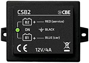

Il CSB2 ha 4A massimo, quindi è sufficiente un cavo da 1,5 mmq fino a un paio di metri di distanza, oltre, un 2,5 mmq, io userei il 2,5 comunque.
Il filo rosso va collegato al polo positivo della batteria dei servizi
il filo blu va collegato al polo positivo della batteria motore
Il filo nero dovrai metterlo a massa con un capocorda
Dovrai installare alle due estremità dei due cavi che vanno ai due poli positivi delle batterie, due portafusibili di tipo MINI (a lama) questi dovranno essere montati più vicini possibile alle due batterie per proteggere quel tratto di cavo da un possibile corto circuito.
il fusibile va bene da 5 o 7,5A

Se è questa centralina perché ci sono anche modelli differenti.
Questa centralina ha anche la possibilità di collegare un pannello solare non più di 100w.
​​​100w se collegato all'apposito entrata  ricarica tutte e due le batterie.
in pratica la centralina fa da parallelatore solo in ricarica verso la batteria motore.
Questa centralina ha anche la possibilita di avere 3 livelli di ricarica quando si è collegati alla 220v. Mantenimento, ricarica normale e veloce che serve per le batterie agm.
Però vorrei essere sicuro chè sia quella.
Fai una foto del pannello di comando e del caricabatterie(centralina) che di solito è vicino alla batteria servizi.

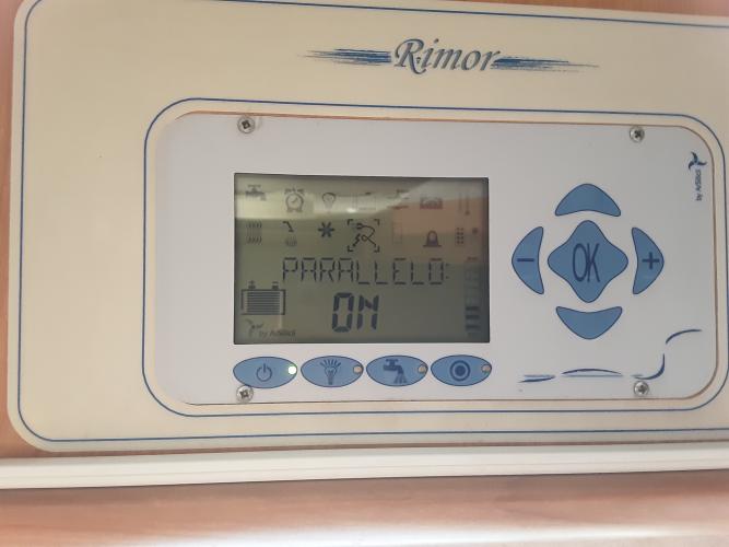

Eccomi, sono stato preso tutto il weekend.
La arlilicii e un al 110s.ora per dove abito non ho possibilità da collegarla alla 220 ma mi hanno confermato ed ho controllato tutto l'impianto, e con 220 non si carica la BM.
Per ora ho comunque montato uno staccabatteria. Poi appena avrò tempo montero la csb2.
La batteria è saltata perché non ricordavo, ma era quella che avevo prima come batteria servizi,lo tolta per montare 2 agm100 ah ed è rimasta ferma un anno in garage, quindi è andata per quello.
Il pannello di controllo e differente è uno semplicissimo, non ho visualizzazioni ma solo il disegno della presa corrente, acque chiare, stato batteria e forse acque grigie.
Mi sa che è un modello base.
Da quello che ho letto il mio tipo di Rimor si può definire modello base. Quindi ha tutto molto esonomico come arsilicii e come pannello

Quindi ricapitolando,:montato staccabatteria, ho controllato l'impianto per capire se i cavi fossero collegati, e quindi la mia arsilicii non carica baymtteria BM, appena riesco Montero csb2, e che con un bambino piccolo viene difficile fare qualsiasi cosa. Anche solo ordinare in internet e avere tempo di installare..
Vi allecp la foto della arsilicii

Leggendo in interne sembra che il mio sia un modello base di Rimor, quindi il pannello è completamente diverso, solo il minimo per vedere stato acqua, corrente e batterie, schiacciando e tenendo premuto un pulsante. Non posso fare altro. Solo visualizzare queste 3 cose. Grazie ancora a tutti, e buone ferie. Se avete altri consigli o dubbi scrivetemi pure. Grazie ancora
