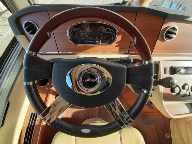

Ma è normale che si un carthago MH del 2010, Ducato MJ 2300, manchi l'airbag lato guida?
on c'è neanche la scritta sul volante. Qualcun altro con la stessa situazione?

Essendo un allestimento speciale è stato cambiato totalmente il cruscotto compreso il volante che ha sotto una struttura a parallelo gramma ed è sollevabile nel caso si voglia ruotare completamente il sedile.

E' così su tutti i MH dove si può smontare il volante per rendere la seduta (girevole) del posto guida più confortevole. Non viene montato l'air bag perché un eventuale contatto elettrico quando estrai il volante dalla sua sede potrebbe fare detonare le cariche attuatrici del gonfiaggio dell'airbag.

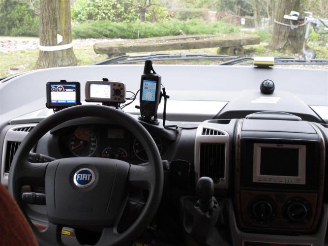

Io avevo un MH Hymer B-514-SL del 2007 con cruscotto e volante originale ducato X250, ma anche li non c'erano gli airbag, e neppure la scritta sul volante
non so se si vede, ma c'era il rettangolo dove solitamente c'è scritto aiurbag, ma non c'era scritto nulla.

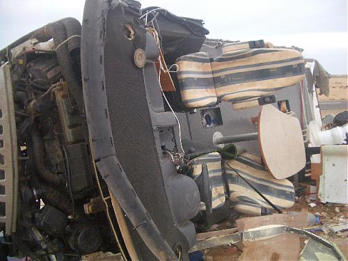

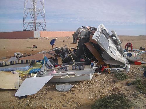

Prevedere la possibilità di non mettere gli air bag sui motorhome che di per se sono decisamente più pericolosi in caso d'urto ( manca tutta la parte più strutturale sostituita da 4 pezzi di legno / plastica )  mi sembra una furbata pazzesca!
Un filmato che fa aprire gli occhi sulla struttura dei motorhome
https://www.youtube.com/watch?a...
