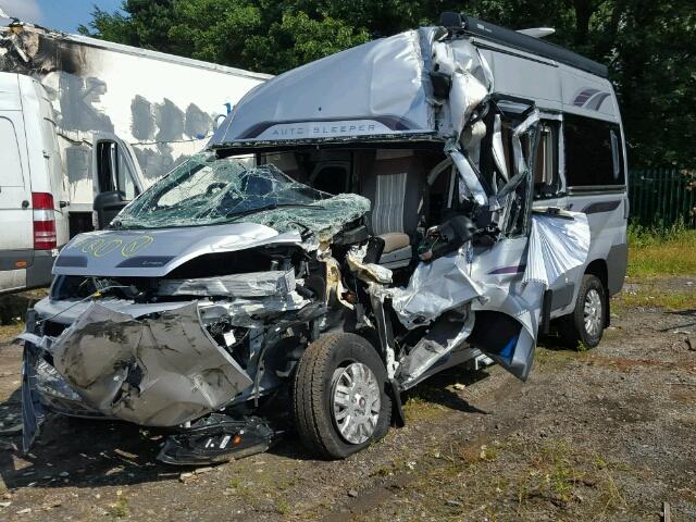

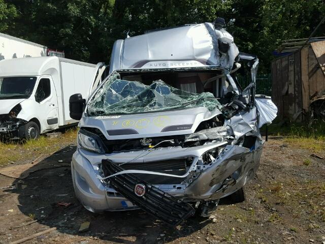

Ora, non possiamo conoscere le dinamiche del caso, però il risultato mi sembra molto simile:

Il semintegrale ha ottenuto un risultato di tutto rispetto, secondo me... Ora, non possiamo conoscere le dinamiche del caso, però il risultato mi sembra molto simile:
Così a occhio direi che quel furgonato ha tamponato di spigolo un camion, infatti la botta la ha presa in alto, la ruota è quasi a posto mentre sopra si vede lo spiglo del cassone che si è infilato nel parabrezza e ha schiacciato anche il tetto.
Nei camion mettono la barra paraincastro, ma ha una tenuta molto relativa in un tamponamento di spigolo, la parte laterale al telaio si piega subito e serve a poco.

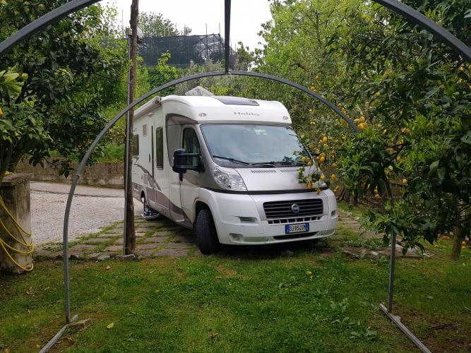

Il fratello del mio..., non è monoscocca ma a guardarlo di fino è fatto davvero bene...20190426_184108.jpg
