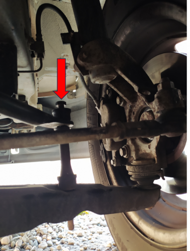

Ford 125T350 del 2003, trazione posteriore.
Ieri negli ultimi km fatti per rientrare nelle frenate fatte a bassa velocità e nelle curve verso destra (ad alleggerire il lato destro) sentivo un unico colpo sordo (un tum meccanico) provenire da sotto.
Una volta parcheggiato mi metto a guardare e vedo dietro la ruota anteriore lato passeggero parzialmente sfilato questo perno verticale che evidenzio in foto (è un perno con una testa a bullone e sotto un dado per stringerlo, mi paiono entrambe del 13 di misura o simile), lato passeggero.
Lo noto perchè, come in foto, la capocchia sopra spunta dal suo gommino con cui dovrebbe essere in battuta. Ho provato a stringerlo ma non ci sono riuscito perchè inchiodato (la parte sotto, filetto e dado, hanno un velo di ruggine) e perchè non avevo le chiavi giuste buone. Non mi pare crepato o piegato la parte di filetto che spunta da sotto. Mi da l'idea che fosse così da tempo, magari incastrato in sede e ieri in qualche modo si è mosso da quell'incastro e ha cominciato a picchiare ad ogni sollecitazione di un certo tipo.
Domani torno al rimessaggio e con delle chiavi serie e dello sbloccante provo a tirarlo. Come si chiama quel pezzo? Posso fare da solo, se riesco a serrarlo, o c'è una certa calibratura da fare? Cioè basta stringerlo il più forte possibile? Sarebbe il caso di controllare qualcosa di altro correlato a questo?

Quel perno dovrebbe essere montato con dei silent block di gomma che probabilmente si sono disintegrati, devi sostituirlo, non credo sia un lavoro particolarmente difficile, ma ci vuole l'estrattore giusto e poi se hai un po di Km probabilmente anche quello dalla parte opposta sarà vicino al fine vita, controllalo. Se non lo hai mai fatto ti consiglio di rivolgerti ad un professionista,  i dadi vanno serrati con le giuste coppie di serraggio.

Esatto, è improbabile si sia svitato, molto probabile sia partito un pezzo di gomma, basta guardare l' altro lato per capire.

Giusto, mi pareva improbabile che si fosse svitato e ora era inchiodato, non ci avevo pensato a un pezzo di gomma che disintegrato se ne è andato lasciando spazio.
A vedersi sembrava uguale all'altro a me, ma sicuramente è successo così.

Guardando la foto, potrebbe anche essersi consumata la tenuta e scivolato in su il perno, comunque non è un lavoro lungo e complicato, qualsiasi meccanico lo deve saper fare, serviranno ricambi nuovi, anche il lato opposto va controllato e probabilmente sostituito....poi chi smonta, vede, consiglia e si decide.wink.

Guardando la foto, potrebbe anche essersi consumata la tenuta e scivolato in su il perno, comunque non è un lavoro lungo e complicato, qualsiasi meccanico lo deve saper fare, serviranno ricambi nuovi, anche il lato opposto va controllato e probabilmente sostituito....poi chi smonta, vede, consiglia e si decide..
Grazie, ho contattato l'officina e mi sono sembrati seri, domai vado a farglielo vedere così fanno preventivo e mi dicono quando possono fare il lavoro.
Gli farò cambiare il pezzo (bielletta stabilizzatore barra antirollio) da entrambe i lati: il pezzo costa veramente poco e l'ho trovato di un sacco di marche di ricambisti, probabilmente lo ha anche la Ford.

la foto non è molto chiara ma credo sia la bielletta della barra di torsione. Puoi cambiarla da solo se sei pratico di meccanica. Io ho fatto cambiare le mie..30 euro l'una i ricambi e 50eur al gommista (è una fessseria che chiunque sa fare, non serve un gran meccanico solo deve avere un ponte idoneo.
