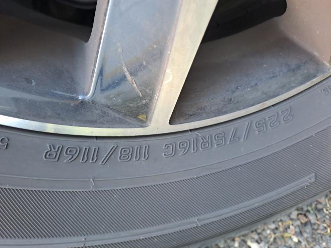

Come indice di carico hai 118/116 o 121/120? Il mio dubbio è se prenderle 118/116 invece di 121/120 (che è l'indice delle mie 4Season), tenendo conto che ho un furgonato 540 e al massimo tra tetto a soffietto, tendalino, 2 bici pieghevoli e serbatoio gasolio e acqua pieni arrivo a 3300 kg in assetto vacanza e il van lo muoviamo abbastanza spesso (almeno 2 volte al mese); le 4Season 121/120 con cui è uscito il mezzo sono davvero "grosse", mi chiedevo se mi poteva andar bene un indice di carico inferiore (a libretto ho 116)
Quanti km ci hai fatto finora?

Grazie PDR per la risposta  Come indice di carico hai 118/116 o 121/120? Il mio dubbio è se prenderle 118/116 invece di 121/120 (che è l'indice delle mie 4Season), tenendo conto che ho un furgonato 540 e al massimo tra
tetto a soffietto, tendalino, 2 bici pieghevoli e serbatoio gasolio e acqua pieni arrivo a 3300 kg in assetto vacanza e il van lo muoviamo abbastanza spesso (almeno 2 volte al mese); le 4Season 121/120 con cui è uscito il mezzo sono davvero grosse, mi chiedevo se mi poteva andar bene un indice di carico inferiore (a libretto ho 116)   Quanti km ci hai fatto finora? Daniele
credo di averle con IC 120  sono marcate C, non CP, e ci ho fatto circa 50.000 Km

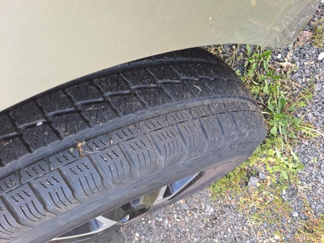

@PDR
Ok grazie mille, magari se ti va (e a tempo perso) potresti postare una foto delle tue gomme così da vedere il loro stato dopo qualche anno e 50000 km che è sempre utile per valutare l'acquisto di uno pneumatico
@masivo
ovviamente, infatti "grosse" l'ho scritto tra virgolette smiley Intendevo dire che sono molto massicce e più pesanti rispetto a quelle con indice di carico inferiore, e rispetto al mio mezzo le ho trovate un po' sovradimensionate

Certo abituati a sentire parlare di camper ben oltre i 35 q. i tuoi 33 q. possono sembrare pochi, ma il valore per pneumatico è comunque non indifferente, personalmente non lesinerei su questa caratteristica.

Ciao Verdone55, non si tratta per me di lesinare sull'indice di carico ma di sceglierlo più adeguato al mio mezzo: un IC di 118 sono 1320 kg di carico per gomma, pari a 2640 kg per asse, contro i 1450 (e 2900 kg per asse) delle 121. Essendo il mio van un 540 senza nè sbalzo nè gancio traino o portabici all'avvicinarsi del cambio pneumatici mi ero posto questa domanda. Vedrò se riesco a trovare una pesa dove poter pesare i singoli assi del mezzo

Grazie mille PDR per le foto, sembra che tengano bene anche dopo 50000 km allora!
un'ultima cosa: a che pressione le tieni normalmente?
Grazie per le tue preziose informazioni blush

4.5 bar tutte e 4, le due posteriori a 4.8 se tengo su lo scooter
