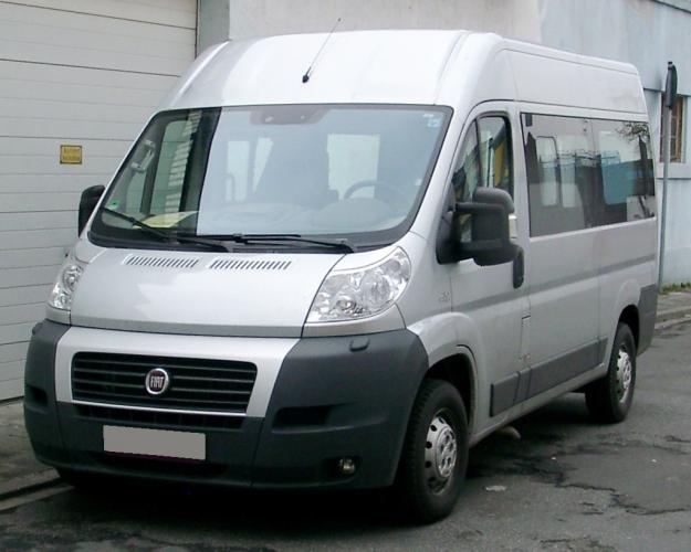

Direi che non ci sono dubbi sulla differenza
Questo è il X244
E questo invece è il X250
Però, da Settembre 2006 il X244 è stato sostituito dal X250 e quindi mi sembra strano che possa esistere un X244 del 2016.
Capirei se fosse un 2007, 2008, casomai un invenduto, ma 10 anni mi sembrano impossibili.

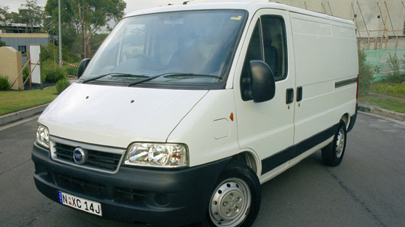

Il mio e’ quello bianco , ho ritirato il mezzo nel 2016 e sicuramente la mccanic e’ antecedente.
ricordo bee che i nuovi ducato sono apparsi da settembre dello stesso anno.

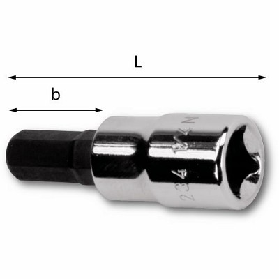

Inserito il 15/04/2018 alle: 16:55:31
USAG 234 1/2 E  12 mm
Cosi  le avresti tutte senza dubbio e per il futuro !

fatto ieri  con chiave Usag  234 1/2 N 12
