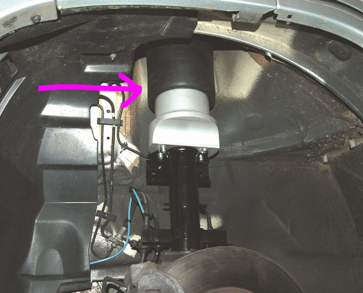

l'eccessivo rollio è la causa di una molla sottodimensionata per il peso che deve sopportare.
Per il "toc" prova a controllare la distanza tra la molla e il lato interno della lamiera.
Ovviamente non è il tuo mezzo, ma è solo per farmi capire meglio...
