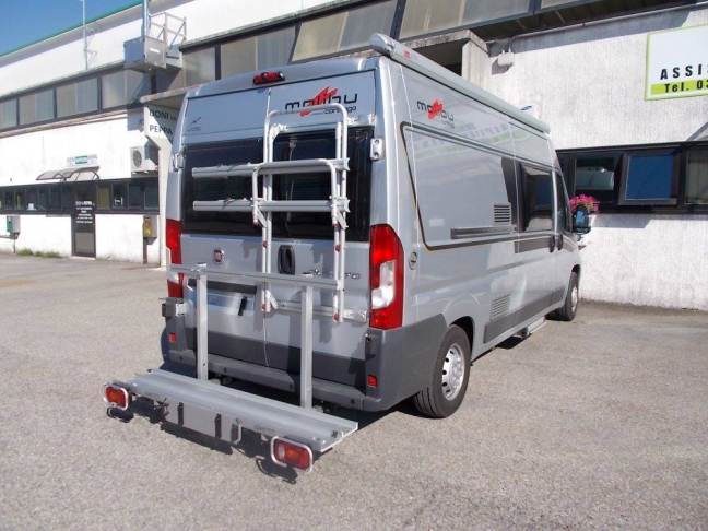

io sul furgonato ho dovuto mettere i soffietti per forza perchè altrimenti con il portamoto non riesco ad entrare nella rampa a casa ma pensavo di fare lo stesso le balestre, oltretutto l'istallatore è vicino a casa (quindi Tommaso se vieni in trasferta!!!) cosi viaggio in assetto con le balestre e i soffietti li uso solo per entrare ed uscire da casa, passero' da loro a chiedere consiglio

Ti avranno mica montato un portamoto come questo che avevo davanti al traghetto?
https://www.youtube.com/watch?v=jxV1ouOZMTs&t
sembrava strisciare terra pi che essere attaccato a un camper.

qui è ancora senza soffietti, altezza da terra al parafango posteriore 73 cm, ora con i soffietti al minimo sono a 80 cm

mi sembra bassisssimo proprio il portamoto, fosse il mio mi armerei di santa pazienza e lo modificherei in modo da spostare la pedana portamoto piu in alto possibile, giusto che si aprano i portelloni sfiorandola appena, poi staccherei tutta la barra posteriore con fanali e targa e la sposteri piu in alto rispetto alla pedana portamoto.
Secomdo me chi fa certe costruzioni non usa la testa, allora spesso bisogna rimediare da soli.
Solo per darti un idea di cosa intendo, ho fatto ora in 30 secondi uno schizzo al volo di cosa intendo io come eventuale modifica che ti risolverebbe secondo me tutti i problemi di uscita dalla tua rampa.
se hai una troncatrice e un minimo di manualità è un lavoretto semplice.
Altra cosa, eliminerei quella inutile struttura con i due pali verticali per fissare la moto, se guardi, basterebbe fissare l'asta orrizzontale direttamente ai due tubolari del portabici, in questo modo, una volta scaricata la moto puoi aprire subito le porte senza dovere smontare quella struttura.
Quasi 20 anni fa mi costruii da solo un portamoto e avevo calcolato che rimaneesse l'angolo di uscita il piu libero possibile, nonostante il mezzo fosse basso e mai toccato anche in percorsi impervi
poi staccherei tutta la barra posteriore con fanali e targa e la sposteri piu in alto rispetto alla pedana portamoto. Secomdo me chi fa certe costruzioni non usa la testa, allora spesso bisogna rimediare da soli. Solo per darti un idea di cosa intendo, ho fatto ora in 30 secondi uno schizzo al volo di cosa intendo io come eventuale modifica che ti risolverebbe secondo me tutti i problemi di uscita dalla tua rampa. se hai una troncatrice e un minimo di manualità è un lavoretto semplice. Altra cosa, eliminerei quella inutile struttura con i due pali verticali per fissare la moto, se guardi, basterebbe fissare l'asta orrizzontale direttamente ai due tubolari del portabici, in questo modo, una volta scaricata la moto puoi aprire subito le porte senza dovere smontare quella struttura. Quasi 20 anni fa mi costruii da solo un portamoto e avevo calcolato che rimaneesse l'angolo di uscita il piu libero possibile, nonostante il mezzo fosse basso e mai toccato anche in percorsi impervi .   Tommaso IZ4DJI www.iz4dji.it
il potamoto non è basso, forse è la foto, il portellone sfiora la pedana, era basso proprio il ducato, praticamente a tampone gia da scarico.
Alzandolo di quei 6/7 cm che fanno lavorare la balestra non ho problemi se non sulla mia rampa di accesso al box.
Per la barra avevo pensato anche io di eliminarla ed agganciare lo scooter direttamente agli attacchi del portabici, tantopiu' che ho preso un 50cc quindi leggero, pensavo anche di fare una modifica al bullone sostituendo il dado con una graffetta in modo da farlo funzionare come cerniera e quindi quando serve sfilo il perno e ribalto il tutto indietro

anche per me è molto basso, c'è il rischio di toccare anche sui dossi.
Per curiosità a che altezza hai il piano di carico sulle porte posteriori (sicuramente meno di 50 cm forse 45)
Io con le ruote da 16 ed il foglio aggiuntivo sulle balestre sono a 58 cm (scarico)

Con la modifica proposta (fuorilegge) la pedana portamoto è più alta, ma l'angolo d'uscita risulta penalizzato.
C'è il rischio di toccare maggiormente.

allora il mio schizzo non è chiaro, perchè non è così.
Però, visto che mi dispiace se non si capisce cosa intendo, ho modificato lo schizzo
come vedi ho tracciato in rosso dove taglierei il trave originale, che rimane sempre nella stessa posizione originale, e ho tracciato in blu un identico ipotetico angolo di uscita, si vede che nella versione di origine toccherebbe abbondantemente, nella versione modificata sta tutto sopra guadagnabdo così a occhio almeno 15cm di altezza utile da terra.
E' una cosa becera avere messo fanaleria e portatarga che addirittura sporge verso il basso.
Che sia fuorilegge puo essere, ma allora sono molto piu fuorilegge i soffietti e volendo anche il foglio aggiuntivo, che a regola dovrebbero essere riportati sul libreto dopo collaudo perchè sono modifiche strutturali al autotelaio, ma senza un nulaosta della casa costruttrice del mezzo sarebbe impossibile collaudarli.
Che vengano modificati due tubolari di ferro, è sicuramente una cosa che passa molto piu inosservata che per esempio due soffietti, che chiunque li vede e puo sequestrare il mezzo e mandarlo a revisione, o in caso di sinistro non sembra vero a un perito di attaccarsi per fare rivalsa.
Modificato da IZ4DJI il 10/01/2017 alle 22:35:21
