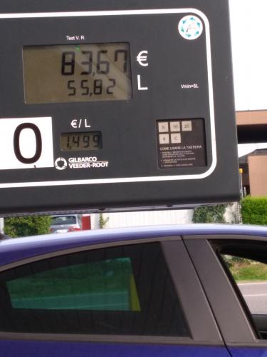

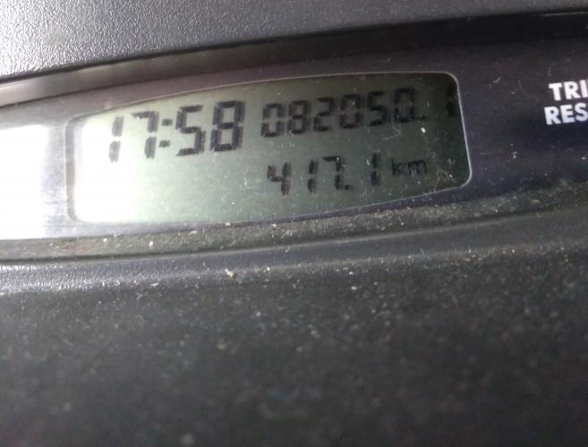

...ti posso solo ribadire che nel mio caso ho raggiunto il mio obiettivo, quello di avere più potenza nei bassi per trainare il carrello con sopra una panda jtd 4x4... per i consumi  se lo porti con criterio ho trovato un leggero miglioramento, ti dico solo che lo stesso tragitto fatto per due volte a distanza di circa un mese sempre con il carrello agganciato, la prima volta causa una operazione d'urgenza di mio suocero fatto al policlinico di Modena (11 ore d'intervento) con il camper non stando attento con il piedino destro ho fatto i 5,5 km/l... invece la volta successiva lo stesso tragitto senza fretta sono riuscito a sfiorare i 7,5 km/l... non male per un mezzo che con il rimorchio pesa circa 53Q. la verifica l'ho fatta facendo pieno con pieno con il gasolio che in ambedue i casi arrivava al limite del bocchettone del tappo del serbatoio...
...quindi io sono soddisfatto della modifica.
come velocità massima se é aumentata non saprei, perché non ho mai fatto questo tipo di prova... però ti posso solo dire che tra il sensore e la centralina supplementare adesso guidarlo è una goduria.
