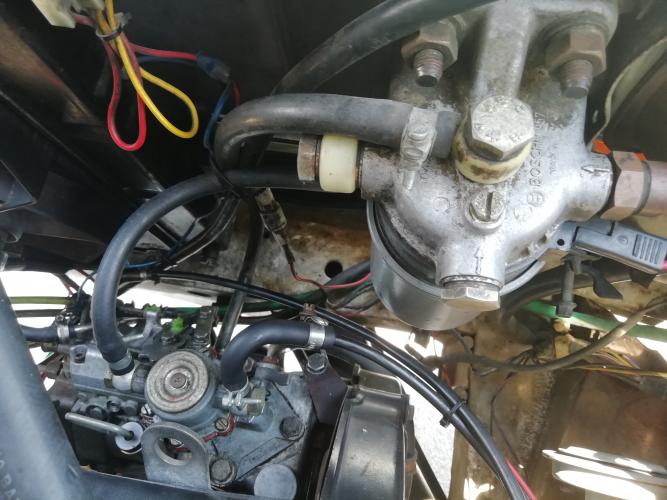

15/06/2018 11024
Inserito il 18/06/2019 alle: 14:01:52
In risposta al messaggio di Paolol del 18/06/2019 alle 12:03:49
Penso sia come dici,ma non ho idea di che filtro monti.E facci una fotina e se vuoi una anche della gatta! Ciao Paolo.
Questo è il portafiltro col filtro IMG_20190618_131229.jpge invece della micetta che non era sotto mano, metto Django, lo stupido cagnone (weimaraner) di mia sorella laughlaughIMG_20190618_132704-1560x2080.jpgIMG_20190618_132634-1560x2080.jpgIMG_20190618_132629-1560x2080.jpg
Modificato da Hunter85 il 18/06/2019 alle 14:05:36
morodirho
morodirho
Inserito il 18/06/2019 alle: 14:11:40
In risposta al messaggio di Hunter85 del 18/06/2019 alle 14:01:52
Questo è il portafiltro col filtro e invece della micetta che non era sotto mano, metto Django, lo stupido cagnone (weimaraner) di mia sorella
basta svitare  la cartuccia e rimettere quella nuova, poi spurgare con la leva della pompetta A.C.fino al riempimento filtro.il tubo  nel quale devi soffiare è quello a dx dell'ultima foto ,basta allentare la fascetta che stringe il tubo sul raccordo , soffiare e rimontare.Questo lavoro va fatto prima di riempire il nuovo filtro wink
15/06/2018 11024
Inserito il 18/06/2019 alle: 14:42:48
In risposta al messaggio di morodirho del 18/06/2019 alle 14:11:40
Ok perfetto, come pensavo smiley
A proposito di quel tubo! È normale che abbia il finale di gomma piu largo e il resto è di plastica piu dura e di diametro molto sottile? Ora non posso fare la foto all altro ducato, ma mi pare che li sia tutto di gomma e diametro piu largo...
Secondo te l ha rimaneggiato qualcuno? Sulla famosa fattura della rettifica motore c'è una voce: rifacimento manicotti e tubi in gomma e... (parola incomprensibile)
Modificato da Hunter85 il 18/06/2019 alle 14:45:49
morodirho
morodirho
Inserito il 18/06/2019 alle: 16:13:03
In risposta al messaggio di Hunter85 del 18/06/2019 alle 14:42:48
Ok perfetto, come pensavo A proposito di quel tubo! È normale che abbia il finale di gomma piu largo e il resto è di plastica piu dura e di diametro molto sottile? Ora non posso fare la foto all altro ducato, ma mi pare
che li sia tutto di gomma e diametro piu largo... Secondo te l ha rimaneggiato qualcuno? Sulla famosa fattura della rettifica motore c'è una voce: rifacimento manicotti e tubi in gomma e... (parola incomprensibile)
è cosi dall'origine , stai tranquillo wink
