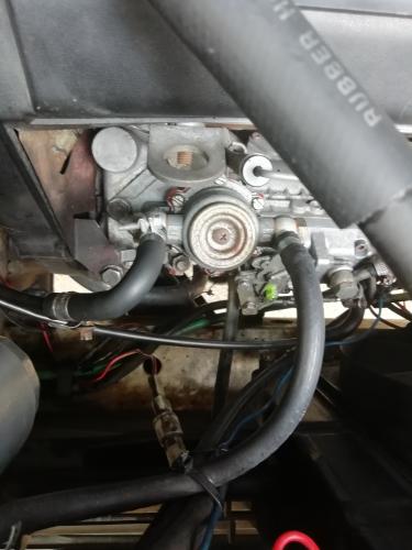

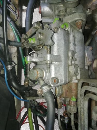

Scusa non ti seguo.. Parli della AC o iniezione?

Scusa non ti seguo.. Parli della AC o iniezione?  metto una. Foto..
pompa iniezione , è il raccordo con DUE tubi collegati , seconda foto wink

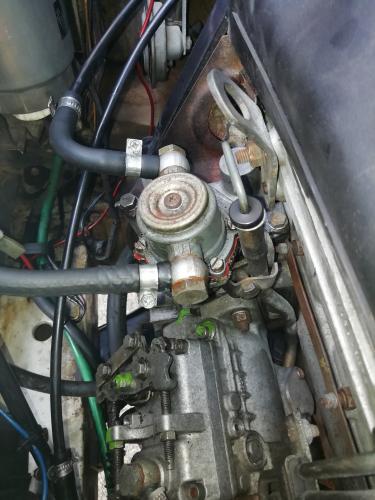

Buongiorno Moreno! Come ho detto ieri ho soffiato a bocca il tubo chr mi avevate detto... Ho stretto i raccordi in foto (molli) e posizionati in orizzontale invece che in verticale...IMG_20190620_111653.jpg
IMG_20190619_132104(1).jpgNon fa più il difetto laughlaugh(srmbra)!
Secondo te quale delle tre cose è stata? Io ho pensato chr tirava una piccolissima quantità d aria non essendo ben stretti i raccordi... C ho preso?!
Modificato da Hunter85 il 20/06/2019 alle 11:27:41
