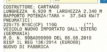

Ciao, mi sembra di capire che fino ad oggi il problema 215 70 R15 CP  4 stagioni non sia stato risolto :-(
O c'e' qualcuno che ha news su nuova produzione ?
Grazie Mille

Ma scusate, per ovviare alla mancanza delle gomme “camping”, non è sufficiente ed anzi anche una scelta migliore, optare per delle gomme C (cargo) con IC più elevato? Ad esempio optare per IC 116/118 oppure 120/121? Tra l’altro in quest’ultimo caso la gomma è decisamente più spessa e quindi più robusta rispetto ai modelli con IC inferiori.

Se sul libretto si ha solo gomme CP non puoi mettere le gomme C.

Io per esempio ho solo gomme CP la 15'' e l'alternativa 16''.
L'unica 4 stagioni CP con simbolo 3PMSF è la Continental VanContact Camper ma penso sia solo da 16''.

A me un ingegnere della MTC ha detto il contrario (anzi me lo hanno detto in due in occasioni diverse).
Con il precedente camper Sono andato per anni in MTC a fare la revisione con gomme C quando sul libretto avevo CP e l ingegnere che ha sempre scrupolosamente controllato le sigle delle gomme libretto alla mano, mi ha detto che è vincolante solo la misura e indice di carico e velocità, mentre le altre sono indicazioni.
Non so se poi è uscito altro che sia dirimente sulla questione.
Fortunatamente il camper attuale, intelligentemente non ha scritto CP, e quindi poi non mi sono piu posto il problema.
Ho visto che negli attuali libretti la Hymer non mette piu CP, intelligentemente per non creare inutili problemi.
Dovessi acquistare un nuovo camper controllerò e mi faccio sottoscivere nel contratto che non abbia CP sul libretto, visto che è solo inutile e dannoso.....se vogliono venderlo vedrai che non ci sarà wink.....a scanso di equivoci e malintesi.

Inserito il 09/10/2019 alle: 14:06:49
In risposta al messaggio di IZ4DJI del 09/10/2019 alle 08:44:31
A me un ingegnere della MTC ha detto il contrario (anzi me lo hanno detto in due in occasioni diverse). Con il precedente camper Sono andato per anni in MTC a fare la revisione con gomme C quando sul libretto avevo CP e l
ingegnere che ha sempre scrupolosamente controllato le sigle delle gomme libretto alla mano, mi ha detto che è vincolante solo la misura e indice di carico e velocità, mentre le altre sono indicazioni. Non so se poi è uscito altro che sia dirimente sulla questione. Fortunatamente il camper attuale, intelligentemente non ha scritto CP, e quindi poi non mi sono piu posto il problema. Ho visto che negli attuali libretti la Hymer non mette piu CP, intelligentemente per non creare inutili problemi. Dovessi acquistare un nuovo camper controllerò e mi faccio sottoscivere nel contratto che non abbia CP sul libretto, visto che è solo inutile e dannoso.....se vogliono venderlo vedrai che non ci sarà .....a scanso di equivoci e malintesi.
Gli ingegneri della MTC, visto con i propri occhi, hanno lasciato passare le alogene da 100W.. che ovviamente sono illegali. Idem per gli xenon da 35W.
Quindi questo fa capire tante cose...

E probabilmente l'ing ha ragione da vendere, ma ad un controllo su strada da parte della stradale, della municipale o altro, chi controlla è tenuto a verificare la corrispondenza tra quanto trascritto a libretto e cosa è installato; se c'è scritto CP può tranquillamente contestarlo nel caso si abbia pneumatici C e viceversa.
L'errore sta alla fonte: se non è vincolante, non dovrebbero permettere di trascriverlo a libretto.

Per ora le mie sono nuove e non ho il problema ma quando le cambierò NON mi preoccuperò di questa scritta sulla CdC;
tantopiù che è tra ( )

Ho fatto montare i cerchi in lega con omologazione NAD e i crossclimate c. Nel libretto non è specificato ne  c ne cp,spero di essere in regola.

Dimenticavo, l’indice di carico è 121.

Invece con i pneumatici si è proprio chinato, letto bene le scritte sulle gomme confrontandole con il libretto che aveva in mano.
Inserito il 09/10/2019 alle: 17:31:32
In risposta al messaggio di LorenzoFirenze del 09/10/2019 alle 14:39:49
installato; se c'è scritto CP può tranquillamente contestarlo nel caso si abbia pneumatici C e viceversa. L'errore sta alla fonte: se non è vincolante, non dovrebbero permettere di trascriverlo a libretto.
Anche gli agenti dovrebbero però conoscere queste cose.
Un po come quelle auto dove scrivono M+S , ma se uno vuole puo anche metterle estive, perchè non è vincolante.
Penso che si possa contestare la sanzione (se si ostina a farla) e si possa vincere facilmente.
Se poi uno non è a conoscenza di come stanno le cose, allora potrebbe anche contestarmi che ho le gomme con velocità R quando sul libretto ho Q ,  se deve leggere sulle gomme cio che ho sul libretto laugh
L errore nasce da qualche  ottuso burocrate che nulla sa e che trascrive pedissequamente la scritta che legge sul pneumatico installato senza conoscerne il significato.
Per fortuna che sulla tastiera non c'è il carattere del fioco di neve, altrimenti casomai qualcuno scriveva anche quello laugh.
