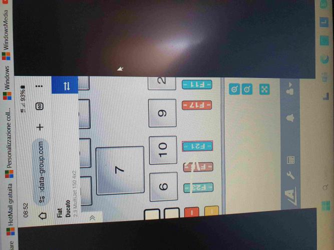

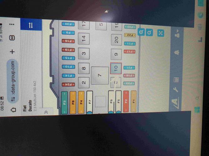

Ebbene sì...ce l'ho fatta ed ho risolto anche grazie ad un camperista di Facebook che credo sia del mestiere che mi ha postato alcune foto che mi hanno fatto risolvere il problema e che ora vi illustro cosa era successo e poi vi allego le foto in caso magari, spero di no', possiate incorrere nel solito problema che mi ha fatto tribolare per 2 giorni angry
Allora la prima cosa è che la pompa nel serbatoio come credo tutta la gestione del carburante è gestita da un fusibile da 15 A (vedete la foto) e non da 10 A come avevo trovato qui su COL e da un relé dedicato (quello indicato nella foto).
Quindi visto che ieri avevo controllato i fusibili (ma che sinceramente un po' per la poca luce ed un po' perché quelli installati si vedono male, sono andato nella scatola fusibili e senza guardare quello indicato, ne ho messo uno nuovo.
Acceso il quadro ed ho sentito un borbottio nel serbatoio e poi di nuovo tutto muto...tornato al fusibile, questo si vedeva bene, era bruciato.
Ho chiamato il mio amico meccanico che mi ha detto che forse era rimasto un bruscolino nella pompa che facendola sforzare faceva saltare il fusibile; mi ha detto che invece da 15 A di metterne uno da 20 A e riprovare, cosa che ho fatto.
Acceso il quadro, ho sentito il classico ronzio ed il motore è partito al primo colpo ....l'ho tenuto acceso oltre 1/2 ora con alcuni accendi e spengi e tutto OK...
Il mio amico mi ha detto di lasciare il fusibile da 20 A visto che la differenza è poca con quello da 15 A e rimontare tutto (avevamo lasciato mezzo camper smontato, tra la zona motore, la zona  presa ODB e la zona sopra il serbatoio gasolio...
Quindi problema risolto....e se ricapita, spero di no, so dove andare a parare.

Puo nche essere che sptruzzando l acqua da sotto si sia bagnato qualche connettore della pompa?
Però, il discorso del tuo meccanico mi metterebbe una pulce nell orecchio. Non è che la pompa abbia un piede nella fossa? e ha qualcosa che ha fatto saltare il fusibile?  Sta volta ha ripreso con quello da 20A, ma se peggiorasse? Perchè assorbe di piu di quanto dovrebbe?
Non ho idea se si possa fare qualche controllo sulla pompa casomai smontandola, ma casomai sentirei dal meccanico se a suo parere o sua esperienza, pensa che possa essere conveniente sostituire la pompa (che non ho però la piu pallida idea di quanto possa costare).
Se fosse l auto non mi porrei il problema , la si usa piu  meno vicino a casa, ma un camper con cui ci si puo facilmente trovare a 5milakm da casa, avere un dubbio non mi farebbe stare tranquillo.
Se poi il meccanico puo rassicurare con ragionevole certezza, meglio così.

Complimenti per la perseveranza e anche per la buona sorte. Puo nche essere che sptruzzando l acqua da sotto si sia bagnato qualche connettore della pompa? Però, il discorso del tuo meccanico mi metterebbe una pulce nell
orecchio. Non è che la pompa abbia un piede nella fossa? e ha qualcosa che ha fatto saltare il fusibile?  Sta volta ha ripreso con quello da 20A, ma se peggiorasse? Perchè assorbe di piu di quanto dovrebbe? Non ho idea se si possa fare qualche controllo sulla pompa casomai smontandola, ma casomai sentirei dal meccanico se a suo parere o sua esperienza, pensa che possa essere conveniente sostituire la pompa (che non ho però la piu pallida idea di quanto possa costare). Se fosse l auto non mi porrei il problema , la si usa piu  meno vicino a casa, ma un camper con cui ci si puo facilmente trovare a 5milakm da casa, avere un dubbio non mi farebbe stare tranquillo. Se poi il meccanico puo rassicurare con ragionevole certezza, meglio così.
io andrei di pinza amperometrica, così si vede il reale consumo, poi con quale fusibile ha fatto la sostituzione, uno economico o uno di marca? quelli economici sono un pò approssimativi

No', l'acqua anche se lavandolo di sotto, non è andata sui contatti anche perché sono sopra il serbatoio e con un morsetto ben sigillato e poi era tutto asciutto ed anche se no', quando si viaggia con forte pioggia sarebbe la solita cosa del lavaggio sotto wink
Per il cambio pompa, ci avevo pensato anch'io e stamani passo dal meccanico "ufficiale" officina Fiat e sento cosa mi dice e nel caso, ovviamente per i motivi che dici tu, nel caso la faccio cambiare anche se credo che non la regaleranno visto che danno tutto il blocco compreso di galleggiante carburante.
P.S. la perseveranza è una mia caratteristica winkwink e finché non ne arrivo a capo, mi ci sbattezzo ma la devo vincere io e così ero a lavoro e mi è rimasta anche da pensionato winksmiley

Appena ritornato da officina Fiat che mi ha consigliato di cambiare la pompa in quanto quello accaduto è sinonimo di principio di grippaggio della pompa che porterà alla rottura definitiva con le conseguenze del caso. Dato OK ed ora si resta in attesa della chiamata x la sostituzione.
P.s. sul banco mi ha fatto vedere il blocco pompa che proprio venerdì aveva sostituito ad un altro camper x rottura pompa e mi ha detto che capita spesso ..soprattutto sui furgoni dei corrieri
