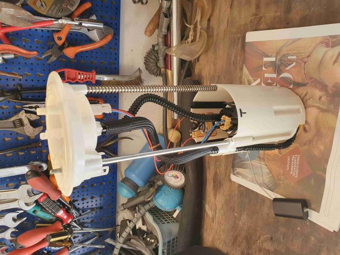

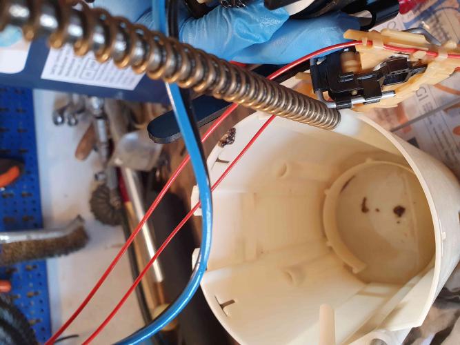

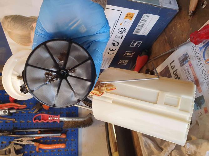

Stamattina sono andato in Fiat e sostituito gruppo alimentazione dentro il serbatoio ...
Come faccio spesso (sono sempre stato uno smanettone winkwink...mia mamma da piccolo mi diceva che avrei smontato anche la moglie smileysmiley ma per ora, dopo 44 anni di matrimonio è sempre intera smiley) mi sono fatto dare il pezzo sostituito ed una volta arrivato a casa, la mia "perseveranza" nel capire cosa era successo, mi sono messo al banco ed ho smontato tutto.
Dalle foto si vede cosa c'era nel cestello dove è alloggiata la pompa e cosa c'era anche nel filtro sotto la pompa . ovviamente ho levato la pompa dall'alloggio ed ho trovato altra porcheria che aveva passato quel filtro, anche se poca.
A questo punto, credo proprio che come mi aveva detto il mio amico ex meccanico, la pompa si era fermata perché qualche "t r o i a i o" (come si dice noi Toscani) aveva parzialmente bloccato la girante che è riuscita a ripartire, come avevo scritto con un fusiblie da 20 A al posto dell'originale da 15 A ...
A sfidare la sorte avevo risparmiato 200 , 00 € che sommati ai 300 € della Germania, questa zona mi è già costata oltre 500 € angry
In compenso ho un gruppo alimentazione di scorta winksmiley

Stamattina sono andato in Fiat e sostituito gruppo alimentazione dentro il serbatoio ... Come faccio spesso (sono sempre stato uno smanettone ...mia mamma da piccolo mi diceva che avrei smontato anche la moglie ma per ora,
dopo 44 anni di matrimonio è sempre intera ) mi sono fatto dare il pezzo sostituito ed una volta arrivato a casa, la mia perseveranza nel capire cosa era successo, mi sono messo al banco ed ho smontato tutto. Dalle foto si vede cosa c'era nel cestello dove è alloggiata la pompa e cosa c'era anche nel filtro sotto la pompa . ovviamente ho levato la pompa dall'alloggio ed ho trovato altra porcheria che aveva passato quel filtro, anche se poca. A questo punto, credo proprio che come mi aveva detto il mio amico ex meccanico, la pompa si era fermata perché qualche t r o i a i o (come si dice noi Toscani) aveva parzialmente bloccato la girante che è riuscita a ripartire, come avevo scritto con un fusiblie da 20 A al posto dell'originale da 15 A ... A sfidare la sorte avevo risparmiato 200 , 00 € che sommati ai 300 € della Germania, questa zona mi è già costata oltre 500 € In compenso ho un gruppo alimentazione di scorta  Massimo
una volta ripulita e rimontata, prova ametterla in un secchio di gasolio e farla andare e così misuri quanto assorbe.
Se sta nei 10A (immagino che se hanno messo un fusibile da 15 non ne debba assorbire piu di 10) allora è a posto.
Certo che non mi sembra il ricambio piu comodo da tenere in camper e portarsi in viaggio laugh
Ringrazia che tutto quello sporco si è fermato li!
Come diceva un mio paziente sempre con denti color carbone per il fumo, che diceva che tutto il fumo attaccato ai denti non è andato nei polmoni! laugh

una volta ripulita e rimontata, prova ametterla in un secchio di gasolio e farla andare e così misuri quanto assorbe. Se sta nei 10A (immagino che se hanno messo un fusibile da 15 non ne debba assorbire piu di 10) allora
è a posto. Certo che non mi sembra il ricambio piu comodo da tenere in camper e portarsi in viaggio Ringrazia che tutto quello sporco si è fermato li! Come diceva un mio paziente sempre con denti color carbone per il fumo, che diceva che tutto il fumo attaccato ai denti non è andato nei polmoni!
... Come diceva un mio paziente sempre con denti color carbone per il fumo, che diceva che tutto il fumo attaccato ai denti non è andato nei polmoni! ...smileysmileysmiley penso anch'io che non sia pratica da portare dietro anche perché tutto il pezzo è come in foto wink
Comunque via non la butto e fatta la prova alimentandola con un fusibile da 10 A in un secchio, se regge, la tengo di scorta perché per me è buona....
