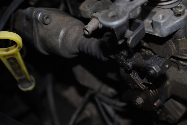

si questo , pero' in questo caso faticherebbe a partire, ,con fumo bianco , ma partenikon%20020(2).JPG

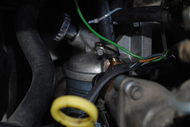

questa è la modifica filtro gasolio ( con pompetta manuale) effettuata sul transit 2500 aspiratoDSC_0272(1).JPG

ho tenuto un mezzo simile per 26 anni, e sul mio non esisteva la pompetta a mano per riempire il filtro,tanto che l'ho messa io  per evitare di scaricare la batteria ,pero' potrebbe essere stata messa in un secondo tempo
Grazie a tutti per le possibili soluzioni,il mio mezzo comunque non ha la pompetta manuale, purtroppo oggi sono rientrato tardi e non ho fatto altre prove in più il meccanico non e' riuscito a passare tutto rinviato a domani.Vi terrò aggiornati.

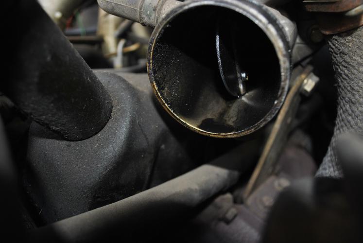

il mio ex transit ( del 1992) ce l'aveva, euro 1  bloccata la farfalla in posizione sempre aperta e chiuso il tubicino della depressione  e dopo 25 anni era cosi DSC_0256.JPG
Moro...mi hai anticipato! Quindi confermo quello da te scritto...anche perché su altri argomenti molte volte abbiamo pareri differenti laugh...ma riconosco che in questa materia sei molto preparato, quindi  posso farti solo l'inclino...wink e fare tesoro dei tuoi consigli.

In risposta al messaggio di morodirho del 12/02/2019 alle 09:00:20
Non si smette mai di imparare, anch'io pensavo che l'EGR fosse un'invenzione recente, ma con la meccanica sono molto molto basic: so solo svitare il tappo di carico dell'olio..
