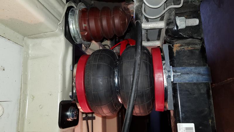

Se cerchi nel forum ci sono parecchi 3d dove si dice che non sono semplici tamponi di fine corsa, ma parte integrante della sospensione.
Proprio per questo motivo ho comprato e montato i soffietti ad aria dell'unica marca che li produce da montare paralleli e non in sostituzione dei tamponi wink
20180721_083919.jpgEmiliano

yes addirittura ci sono diversi elastomeri e a seconda del telaio e della portata ne viene montato un tipo piuttosto che un altro.

Inserito il 17/11/2018 alle: 11:42:02
In risposta al messaggio di Mauser del 16/11/2018 alle 22:03:25
Dopo l'ennesimo scambio di vedute avuto sull'argomento (un nonnino camperista voleva uccidermi in un parcheggio perché mi ostinavo a dargli torto). Che sia chiaro per tutti
Una domanda da incompetente per NippoK:
per montare queste sospensioni ad aria vedo dalla foto che hai dovuto imbullonare una staffa per fissare i soffietti.
Mi pare di capire che questa staffa abbia un foro per avvitare il filetto del tampone, ma la piastra del tampone appoggia su questa staffa.
Ad occhio direi che il tampone si è abbassato di circa 1 cm. Sbaglio ? e sopratutto il fatto di avere il tampone 1 cm circa più vicino alla balestra è corretto ?

Proprio perchè i tamponi non sono di fine corsa ma integrano le sospensioni, quelle ad aria debbono intendersi sostitutive, quindi vanno messe al posto di quelle in gomma.
In caso contrario, si poterbbe evere in sistema eccessivamente rigido.

Secondo me invece bene ha fatto NiponK perchè, secondo me i soffietti devono essere aggiuntivi e facoltativi, cioè il mezzo deve potere circolare bene e in sicurezza anche con i soffietti sgonfi (mettiamo che uno si buca) , invece come dici tu, dovrebbero essere sempre a una certa pressione minima indispensabile per non incorrere in problemi o rotture.
Pensiero mio, quindi opinabile, ovviamente wink.

In risposta al messaggio di beppeg del 17/11/2018 alle 11:42:02
Una domanda da incompetente per NippoK: per montare queste sospensioni ad aria vedo dalla foto che hai dovuto imbullonare una staffa per fissare i soffietti. Mi pare di capire che questa staffa abbia un foro per avvitare
il filetto del tampone, ma la piastra del tampone appoggia su questa staffa. Ad occhio direi che il tampone si è abbassato di circa 1 cm. Sbaglio ? e sopratutto il fatto di avere il tampone 1 cm circa più vicino alla balestra è corretto ? Ciao e grazie Beppe
Ciao Beppeg, esatto, il tampone si è abbassato leggermente, ma considera che viaggiando con i soffietti gonfi riporti il posteriore più alto, come se fossi più 'leggero", diciamo così. Quindi anche se il tampone fosse leggermente piu basso non crea differenze, tanto non é un finecorsa, ma parte integrante della sospensione.

In risposta al messaggio di ik6Amo del 17/11/2018 alle 13:13:51
Proprio perchè i tamponi non sono di fine corsa ma integrano le sospensioni, quelle ad aria debbono intendersi sostitutive, quindi vanno messe al posto di quelle in gomma. In caso contrario, si poterbbe evere in sistema eccessivamente rigido.
Ho già fatto diversi viaggi e ti posso garantire che non restano più rigide, anzi sono ottime !
Considera che viaggiando gonfie il tampone resta più lontano e quindi lavora molto meno.
In più ho scelto questo modello per la stessa idea che ha scritto Tommaso, in caso avessi problemi con i soffietti, nel mio caso sarei sempre con la sicurezza dei tamponi originali.

Le sospensioni ad aria hanno una pressione minima di gonfiaggio, sotto la quale possono danneggiarsi. Basta leggerne le istruzioni per rendersene conto.
Quelle che ho montato io, hanno un minimo di 2 Bar ed un massimo di 4 Bar. A 2 Bar il posteriore si alza leggermente rispetto a prima e la durezza del retrotreno è più o meno com'era prima, con la differenza che prima in curva si sentiva chiaramente quando la balestra toccava il tampone.
Lasciando anche i temponi in queste condizioni rischiamo di avere un mezzo inguidabile, poichè se  si arriva al tampone in gomma il retrotreno diventa rigidissimo.
E' pur vero che la distanza fra la balestre ed il tampone aumenta leggermente, ma comunque si può arrivare ad un punto che potrebbe essere critico.

Le sospensioni ad aria hanno una pressione minima di gonfiaggio, sotto la quale possono danneggiarsi. Basta leggerne le istruzioni per rendersene conto. Quelle che ho montato io, hanno un minimo di 2 Bar ed un massimo di
4 Bar. A 2 Bar il posteriore si alza leggermente rispetto a prima e la durezza del retrotreno è più o meno com'era prima, con la differenza che prima in curva si sentiva chiaramente quando la balestra toccava il tampone. Lasciando anche i temponi in queste condizioni rischiamo di avere un mezzo inguidabile, poichè se  si arriva al tampone in gomma il retrotreno diventa rigidissimo. E' pur vero che la distanza fra la balestre ed il tampone aumenta leggermente, ma comunque si può arrivare ad un punto che potrebbe essere critico.
Probabilmente la pressione minima sarà obbligatoria solo per i soffietti montati al posto dei tamponi (mia deduzione ma non lo so per certo), ma se montati affiancati ai tamponi, non avrebbe un senso logico in quanto anche se sgonfi non potrebbero mai schiacciarsi in quanto intervengono i tamponi.

Anc'io in passato ebbi i soffietti ALKO, e mai piu li vorrei, se a bassa pressione come non averli, se appena piu gonfi, sembrava che si smontasse il camper, impossibile girare anche solo sul pavè.
Per quello che sto guardando solo quelle a doppia balza in quanto detto da molti non irrigidiscono il mezzo.

Partiamo dal presupposto che i soffietti se non integrati da camere di espansione NON DOVREBBERO ESSERE MAI MONTATI.
Detto questo montarli in parallelo con il tampone potrebbe essere meglio che toglierlo, ma di fatto poi  è peggio dato che il soffietto scarica il peso dove il telaio non sarebbe preposto a farlo

In risposta al messaggio di ik6Amo del 18/11/2018 alle 08:05:46
Probabilmente ogni soffietto è differente, le mie BiTop le danno da 0.5 bar a 7 bar
Cito:
• I sistemi BITOP prevedono sempre appositi tamponi di fine-corsa assale per garantire l’integrità del veicolo anche in presenza di rotture o avarie
• Ogni fornitura è accompagnata da chiare istruzioni illustrate
• Le molle BITOP, a fronte di pressioni d’esercizio che variano da 0,5 a 7 bar, garantiscono una pressione d’esplosione oltre 30 bar
Il primo giorno che le avevo montate ho provato a gonfiare a 4 bar ( ero vuoto, non in assetto viaggio) e ho percorso 10 km, tra cui curve e tornanti in salita e discesa. Il mobilio non mi ha assolutamente dato l'idea di smontarsi, anzi !

Io con le Bitop nn ho questi problemi, ma le tue sono a doppia balza?
Il tampone non può "grattare", o è staccato dalla balestra o lavora x come è stato progettato. Non capisco perché dovrebbe grattare ?
La penso anche io come te Tommaso.
Come già scritto, nel '97 avevo quelli mono balza, erano terribili ! Con questi il confort è veramente ottimo.
X Kurt:
Le camere di espansione erano da montare sui mono balza, ma su questi non serve, il confort è già ottimo.
Per il discorso posizione, considera che stiamo parlando di un prodotto non "fai da te", ma prodotto e certificato da una azienda, che di certo per produrlo e certificarlo avrà di certo verificato e si sarà informato con i produttori dei telai !
