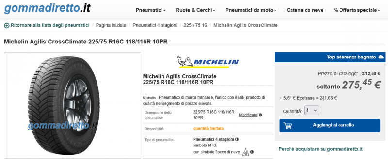

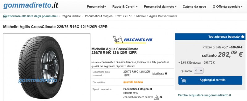

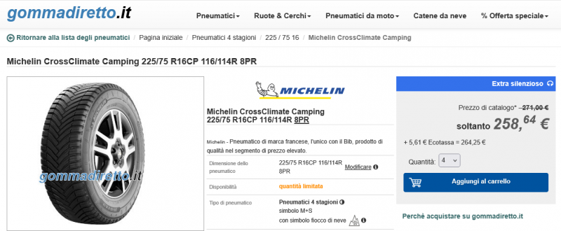

Guarda bene sui cataloghi, per esempio prendendo la piu comune misura 225/75R16
le Michelin Agilis Crossclimate C ci sono con IC121=12PR    e  IC118 = 10PR
Le Michelin Agilis Crossclimate Camping CP  ci sono con IC118 = 10PR   e  IC116 = 8PR
Quindi se si vuole la massima resistenza e portata si deve andare sulle C mentre le CP ci sono solo in declinazione piu debole.
Io se devo scegliere scelgo IC 121 e sto traquillo e non mi importa del CP che non è rilevante (non detto da me ma da ingegneri della MCTC)

Guarda bene sui cataloghi, per esempio prendendo la piu comune misura 225/75R16 le Michelin Agilis Crossclimate C ci sono con IC121=12PR   e  IC118 = 10PR Le Michelin Agilis Crossclimate Camping CP  ci sono con IC118
= 10PR  e  IC116 = 8PR Quindi se si vuole la massima resistenza e portata si deve andare sulle C mentre le CP ci sono solo in declinazione piu debole. Io se devo scegliere scelgo IC 121 e sto traquillo e non mi importa del CP che non è rilevante (non detto da me ma da ingegneri della MCTC)
