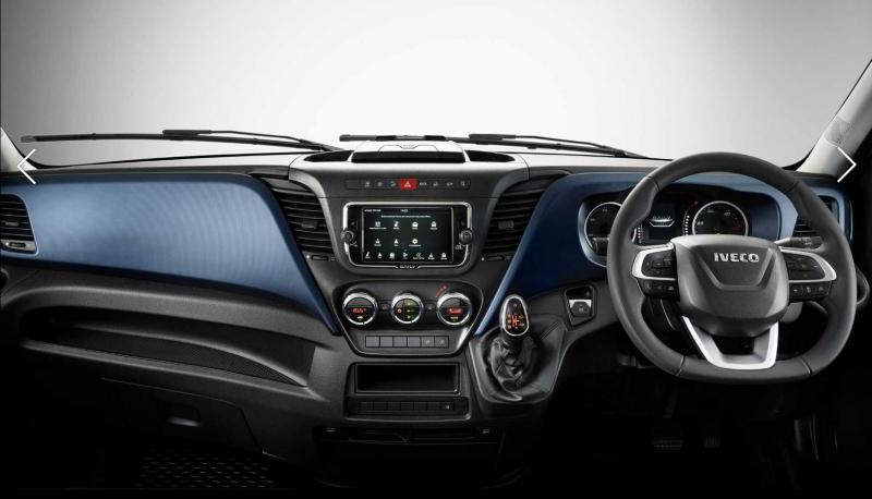

Hanno presentato il nuovo Iveco Daily, diciamo che è un’importante aggiornamento.
Di primo acchito sembrerebbe avere ottime caratteristiche come base per camper e furgonati, considerata inoltre l’adozione anche di motori “compatti” 2.3 litri come ormai richiesto dal mercato.
Cosa ne pensate?
Trascrivo le principali novità trascritte dal sito Omnifurgone:
”Il nuovo Daily introduce l’Advanced Emergency Braking System & City Brake PRO che mira a prevenire le collisioni che si verificano a meno di 50 km/h e riduce la gravità degli impatti quando si viaggia a velocità superiori.
Il veicolo adotta, inoltre, una serie di tecnologie per ridurre il livello di stress dell'autista. Nelle situazioni di traffico intenso, infatti interviene il sistema Queue Assist, che segue automaticamente il veicolo che precede frenando ripartendo e accelerando di conseguenza. Prerogative esclusive queste del Daily per un veicolo che arriva fino a 7,2 tonnellate.
Il Queue Assist, lavora assieme a l’Adaptive Cruise Control e al ProActive Lane Keeping Assist che evita l'allontanamento involontario dalla corsia. Fanno il loro ingresso fra le dotazioni anche il freno di stazionamento elettrico e automatico i fari a LED, la modalità City che migliora l'assistenza allo sterzo, riducendo lo sforzo fino al 70%, l’Hill Descent Control e il Traction Plus.
Parlando di handling e comfort l'intero sistema di sterzo è stato riprogettato ora il volante è regolabile in altezza e profondità. Il volante multifunzione in pelle, di dimensioni ridotte, mette a disposizione un'ampia serie di comandi e lascia maggiore spazio libero per le gambe, comportando un aumento del livello di comfort generale.
Il Iveco Daily restyling può sempre contare sulle due motorizzazioni attuali opportunamente aggiornate in chiave consumi, efficienza ed emissioni. Il motore da 2.3 litri è disponibile con omologazione light-duty e heavy-duty e una potenza compresa tra 116 e 156 CV.
Il motore F1C heavy-duty da 3.0 litri è disponibile in tre gamme di potenza con prestazioni da 160 a 210 CV, compresa una versione Natural Power a metano Gassoso, a seconda delle omologazioni rispettano i parametri Euro 6d-Temp (WLTP & RDE) ed Euro VI D. Le ottimizzazioni e il nuovo turbo a geometria variabile offrono un risparmio fino al 10%.
Daily integra anche un nuovo servosterzo elettrico che riduce le vibrazioni. Il nuovo cluster presenta un display TFT a colori ad alta risoluzione unito al nuovo sistema di infotainment Hi-Connect con funzione di riconoscimento vocale consente che offre la connettività Apple CarPlay e Android Auto.”.

In ogni caso gli interni e le tecnologie adottate penso non saranno così differenti dal nuovo Ducato. Se ci si fa caso molte componenti sono del gruppo fca, in particolare della Jeep (clima, freno di stazionamento, pulsanti al volante).
