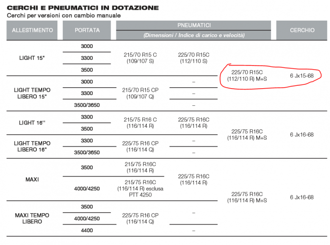

Una curiosità, siccome non ho intenzione di passare alle ruote da 16" ma vorrei montare le 225/70 R15, già indicate a libretto, mi interessa sapere che larghezza di cerchio hai utilizzato. 6 1/2?

Una curiosità, siccome non ho intenzione di passare alle ruote da 16 ma vorrei montare le 225/70 R15, già indicate a libretto, mi interessa sapere che larghezza di cerchio hai utilizzato. 6 1/2? Qualcuno conosce dove comprare cerchi da 15 in lamiera di colore nero?
Si, il canale è da 6,5, più largo dei 15" di serie. Personalmente, se devi cambiare anche il cerchio, visto il differenziale limitato tra lamiera e lega, ti consiglio di scegliere quest'ultimo, più carino evita le pattane di plastica e ventila meglio i freni.

Si, il canale è da 6,5, più largo dei 15 di serie. Personalmente, se devi cambiare anche il cerchio, visto il differenziale limitato tra lamiera e lega, ti consiglio di scegliere quest'ultimo, più carino evita le pattane di plastica e ventila meglio i freni.
Personalmente è un'informazione che non ho mai verificato, ma dal manuale d'uso del Ducato leggo che anche con le 225/70 R15 il cerchio è sempre lo stesso delle 215/70 R15. Non è indicato ma deduco che si riferisca a cerchi in acciaio e non in lega (che in certi casi potrebbero effettivamente essere più larghi)
