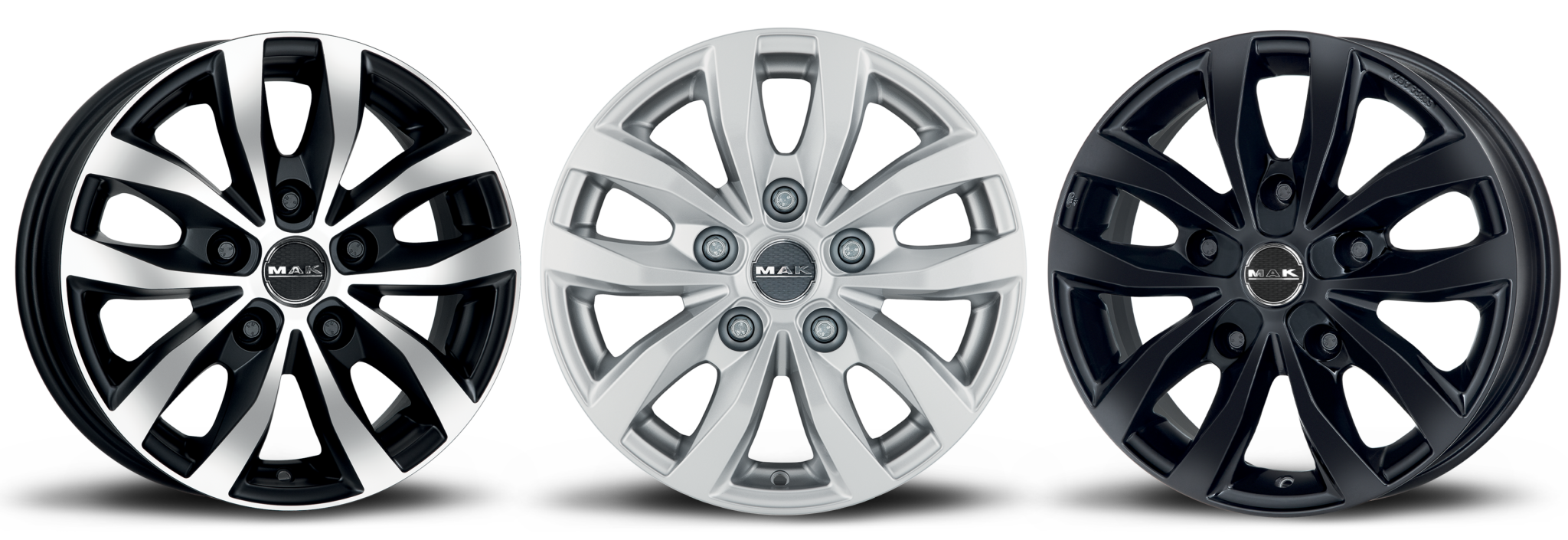

Come cerchi ho messo i MAK Load 5, quelli a sx di questa foto
gomme anche io continental
Finito compreso passaggio pratiche in motorizzazione tramite agenzie 1820 (potevo risparmiarmi i costi dell'Agenzia, ma ho sempre i tempi tirati e non riuscivo a incastrare gli appuntamenti e ho dato mandato ad una agenzia
non so poi come hanno splittato i costi gomme cerchi, ma alla fine quel che pesa è la spesa finale non bassa

che belli che sono! immagino ci stiano molto bene
metti una foto ?

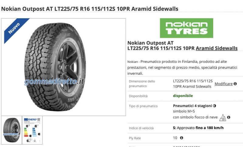

Pareri su queste gomme:
L'indice di carico è più basso ma comunque sopra l'attuale e il mio mezzo non supera mai, nella peggiore delle ipotesi, i 3200 kg.

che belli che sono! immagino ci stiano molto bene  metti una foto ?
Eccole
