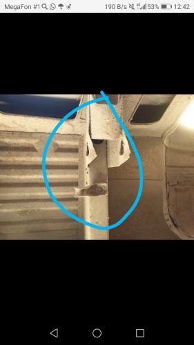

Buongiorno amici!
Sono nuovo, mi chiamo Marco, spero di potermi unire presto al vostro fantastico mondo dei camperisti, non solo sul forum. Mi piacciono molto i van volkswagen o mercedes, anni 80 o 90, sia per il prezzo che per quel look vintage. In particolare la mia preferenza è stata rivolta al modello Volkswagen Lt. Ne ho trovato uno, con tetto alto modello Westfalia. Anno 1984, 320.000 Km. Prezzo, sui 1500 Euro. A livello estetico, considerando il prezzo, ci siamo. Ma poichè non ho assoluta esperienza in meccanica ho bisogno del vostro aiuto per valutare le condizioni della struttura del furgone. In generale sembrano condizioni decenti, tranne una robusta crepa su un grosso asse laterale. Insomma, non riesco a valutare la convenienza dell'acquisto in base alle condizioni del mezzo. Se qualcuno di voi fosse così gentile da darmi qualche consiglio a riguardo, sarei veramente grato. Allego le foto:
Ps - solo il tetto è westfalia, dentro non è camperizzato, penso sia stato usato come van bar e street food.
Screenshot_20200830-124324.jpgScreenshot_20200830-124320.jpgScreenshot_20200830-124316.jpgScreenshot_20200830-124211.jpgIMG_20200830_131312.jpgIMG_20200830_131241.jpgScreenshot_20200830-124240.jpgScreenshot_20200830-124328.jpgIMG_20200830_131437.jpgIMG_20200830_131422.jpgScreenshot_20200830-124306.jpgIMG_20200830_131407.jpgIMG_20200830_131332.jpgScreenshot_20200830-124252.jpg

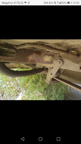

che per quel look vintage. In particolare la mia preferenza è stata rivolta al modello Volkswagen Lt. Ne ho trovato uno, con tetto alto modello Westfalia. Anno 1984, 320.000 Km. Prezzo, sui 1500 Euro. A livello estetico, considerando il prezzo, ci siamo. Ma poichè non ho assoluta esperienza in meccanica ho bisogno del vostro aiuto per valutare le condizioni della struttura del furgone. In generale sembrano condizioni decenti, tranne una robusta crepa su un grosso asse laterale. Insomma, non riesco a valutare la convenienza dell'acquisto in base alle condizioni del mezzo. Se qualcuno di voi fosse così gentile da darmi qualche consiglio a riguardo, sarei veramente grato. Allego le foto: Ps - solo il tetto è westfalia, dentro non è camperizzato, penso sia stato usato come van bar e street food.
Lascia perdere, oltre al telaio valuta il motore e controlla che sia immatricolato.   Autocaravan ,te lo sconsiglio

Marcio la sotto e i momtanti delka cabina , per intenderci tra la portiera e il vetto parabrezza  ?
ma immatricolato : " uso abitativo ""  ?  VW LT 26..28..32...I numeri indicano il peso complessivo,

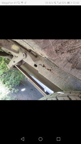

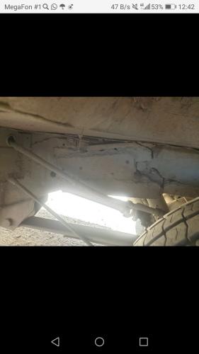

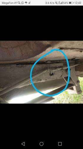

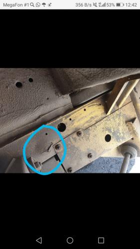

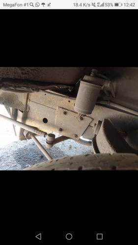

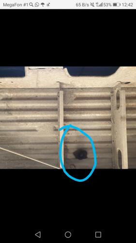

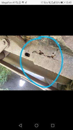

Nella foto sotto il TLGiallo  si vede che il telaio é già stato riparato diverse volte mi pare in maniera "Africana" é  tutto marcio  ... Lascia perdere

Più che africana... In maniera est europea. 'na pezza e via. Ok, lascio stare, spendere 1.500 per mettercene su altri 5 per riparare non ha senso. Grazie a tutti per le risposte, vorrei avere la vostra esperienza in tema... Posso chiedere dove si vede che è marcio? Dal colore si capisce? Tipo chiazze più scure?

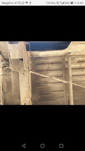

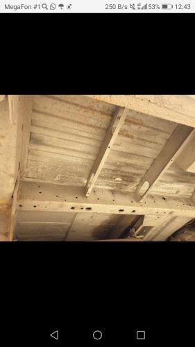

Studiando le foto in quasi tutte si vede lo stato desolante , mi pare che una foto riprende anche il telaio dalla parte anteriore  pure marcio poi su una si vede il longherone addiritura aperto  sulla parte superiore e una raffigura un rigonfiamento formato da ruggine .... Sé non ai soldini molla il tutto ...

Studiando le foto in quasi tutte si vede lo stato desolante , mi pare che una foto riprende anche il telaio dalla parte anteriore  pure marcio poi su una si vede il longherone addiritura aperto  sulla parte superiore e una raffigura un rigonfiamento formato da ruggine .... Sé non ai soldini molla il tutto ... Saluti Rucki
Ecco, già ho imparato che roba è il "longherone". Grazie! Quanto alla spesa, ovviamente se uno compra una cosa del genere già tiene in conto qualche spesa per rimetterlo in sesto, ma deve essere proporzionata. O meglio aspettare e trovare mezzi in condizioni migliori.
In generale... Approssimativamente quanto costa un lavoro del genere? Sistemare quel telaio. Se più di 1500 / 2.000 già non vale la pena penso.

Il telaio non si può "sistemare" ma va sostituito, e penso ci vogliano più di 1500 /2000€

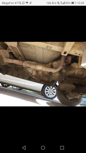

Guarda anche il colletore di scarico , mi pare saldato sotto la V e anche il giunto flessidile non é originale . Un giunto del genere é positivo ma c`é un motivo sé é stato messo , supporti del motore logorati ??

A parte i problemi al telaio, non mi fiderei, soprattutto se è stato usato ad est..., a ripararlo, butti i soldi.
Il motore, è un sei cilindri, che montava anche Volvo, fuma come una ciminiera ed ha 36 anni...

Lascia perdere, dalle foto e dal fatto che è stato adoperato all'est , dove c'è molta sale, il telaio è mangiato , in un punto  ( se la foto non mi inganna) lo scatolato del telaio è mangiato a tal punto che sembra carta velina.
