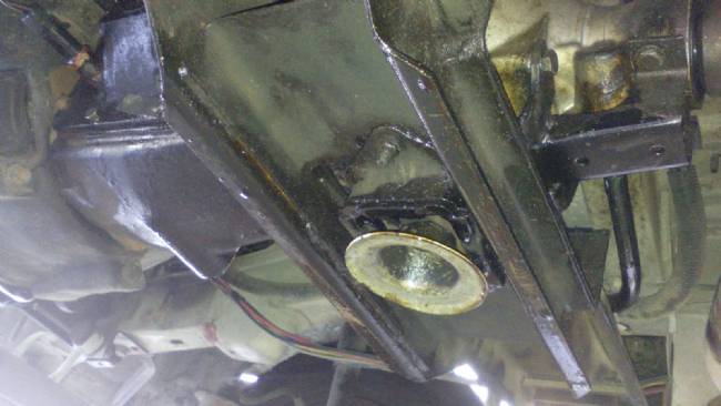

Inoltre ho visto che dalla fine dell'overdrive parte un tubicino che a me sembrava che portava olio dal cambio, ma ho cercato di seguirlo e a me sembra che vada dentro il cruscotto, ma il filo di alimentazione dell'elettrovalvova  sembra venire da un altra parte. Appena posso posto delle foto.

Quel tubo nero lucido a dx dell'over alla fine ho cercato di seguire ma sembra che vada all'interno del cruscotto,pensavo portasse olio dal cambio.

l'OD richiede olio ATF, olio servosterzo rosso!
Se si usa olio cambio 80-90 si rompono le molle VNR e si inserisce da solo a freddo!
se è vecchio, si può usare olio motore, meglio un 5W 30...
Disalimenti l'elettrovalvola e vedi cosa accade, al caso, la smonti e la tappi (quando la smonti vedi come è fatta....basta anche un giro di nastro sui fori...)
