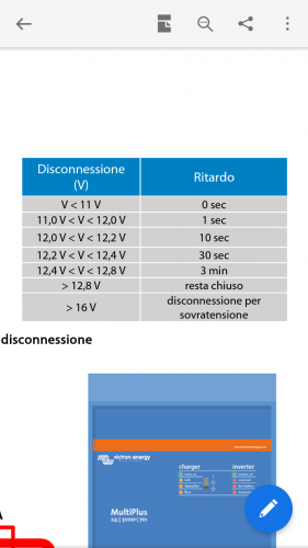

Inserito il 08/01/2020 alle: 10:59:39
Si il cyrix vuole 3 minuti sotto ai 12.8 prima di disaccoppiare,controllato sia a tester che a relè scoperchiato.
si l' ho visto...ma volevo evitare interruttori vari...mi piacerebbe che facesse tutto da se...
15/06/2018 11024
Inserito il 08/01/2020 alle: 11:03:37
Screenshot_20200108-095931.png Questi sono gli intervalli di stacco del tuo cyrix...con 11.4 v in realtà dovrebbe staccare quasi immediatamente...strano...
Comunque visto che segnali questa cosa mi tengo il mio relè automatico MAI da 200A...volevo cambiarlo col cyrix ,ma visto che segnali questo inconveniente....
