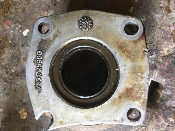

Lo so che non è gran che, voi siete tutti dei professionisti, io invece sono un falegname ( coraggioso però sad) metto per chi non ha mai visto cambiare un paraolio alcune foto:
ho usato  una rondella del diametro del paraolio, ho battuto con un pezzo di tubo e poi ho rimontato il nuovo, nelle foto un poco si vede la differenza tra vecchio e nuovo...

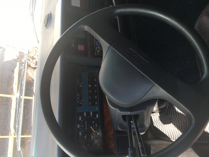

Ma WALTER? Quanta ne sai? Dai dimmi di più come andava il laserhome? Io non ho ancora avuto modo di provarlo...questa è la foto del volante,spero sia quello più potentewink

Ok è il secondo modello, lo stesso che avevo io ma il mio era mansardato.  Grande motore 8140.27! Io l'ho venduto l'anno scorso con 210000 chilometri e vedo che chi lo ha comprato gi sta girando alla grande. Porta la cinta distribuzione al ricambista e non avrai problemi. Forse, più per gli anni trascorsi che per i chilometri percorsi, sostituirei la pompa dell'acqua, anche perché per rifare la distribuzione la devi staccare, è quella che fa da supporto motore. Qualche noia potrebbero dartela i prigionieri che essendo lunghi a volte si inchiodano e potrebbero spezzarsi (quelli in verticale).

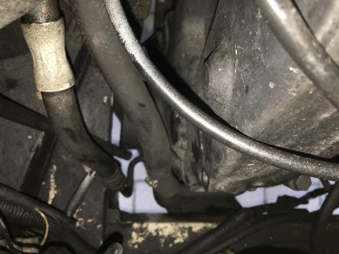

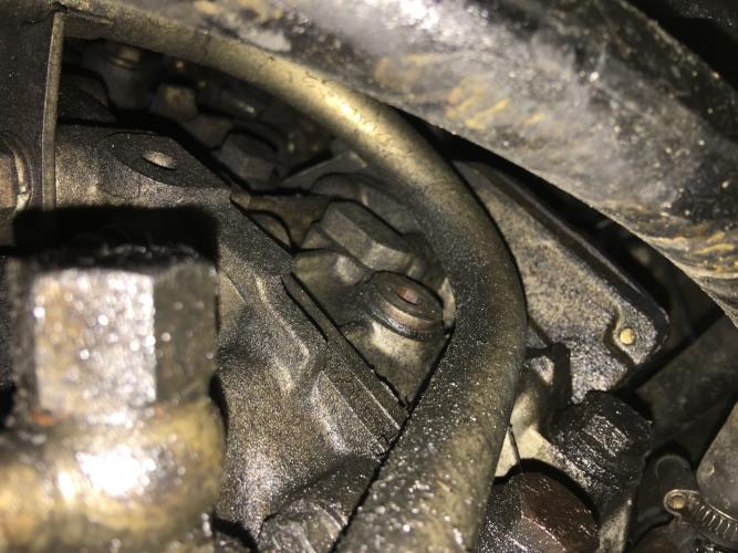

voglio riuscirci davvero , ma stasera avevo mezzoretta di luce ho provato a togliere il coperchio distribuzione  sono riuscito a togliere 4 viti , il coperchio si muove bene , ma sembra trattenuto...
tarlone
tarlone
25/09/2013 621
Inserito il 06/07/2017 alle: 21:37:26
tarlone
tarlone
25/09/2013 621
Inserito il 06/07/2017 alle: 21:49:51

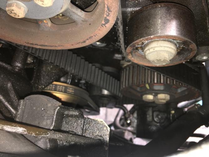

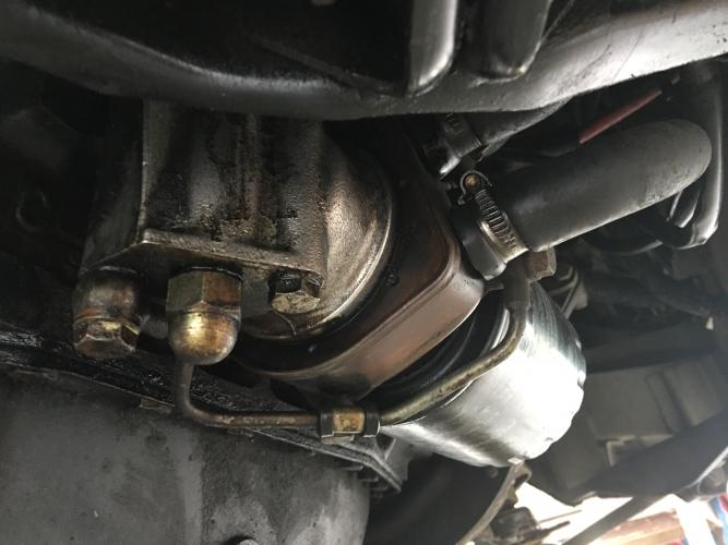

Si intravede la cinghia è bella lucida, vuole dire che è anche bella secca...
uno dei tubi dell ' oggetto nella prima foto mi impedisce L' estrazione del coperchio cinghia... ho già tolto 4 viti , sembra però possa essercene una quinta nell' angolo in basso a destra...

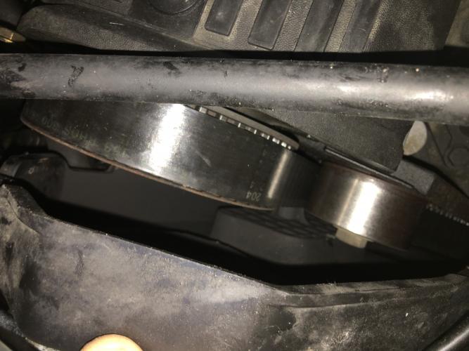

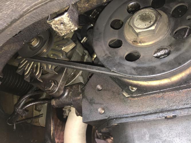

Sono arrivato a vedere la cinghia, mi date qualche indicazione per smontare la puleggia servizi...
tarlone
tarlone
25/09/2013 621
Inserito il 07/07/2017 alle: 17:18:13
tarlone
tarlone
25/09/2013 621
Inserito il 07/07/2017 alle: 17:20:16
tarlone
tarlone
25/09/2013 621
Inserito il 07/07/2017 alle: 17:21:19
Ps cinghia servizi smontata e allentato alternatore...

Sono fermo , non riesco a svitare il grosso bullone da 36 della puleggia servizi, mi spiace perché ero a buon punto!
ma svita a dx o sx?
walter2
walter2
09/09/2004 1059
Inserito il 07/07/2017 alle: 23:26:43
Non ci arrivi con una pistola pneumatica? hai abbassato il motore?
