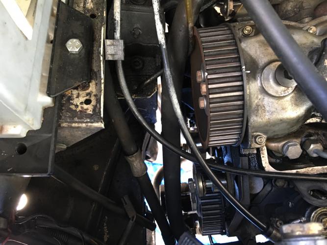

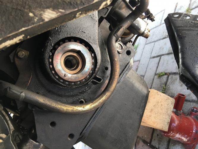

Maledetta vite... ho tirato come un asino , mi ero anche fatto la chiave,con una leva di 60 cm... ma lei non cede, anche una spina di acciaio nel volano frizione, nulla... avevo fatto la distribuzione su un transit pensavo fosse uguale invece... picche!!
paziienza rimonto e vado dal meccanico, peccato ero ad un passo dalla ... libertà !!

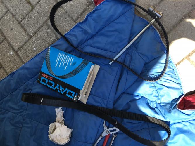

Comunque ho rimontato la cinghia e con grande soddisfazione i punti di riferimento combaciano al mmangel, L ' ho anche rimesso in moto e il motore gira perfettamente... sono soddisfazioni!
