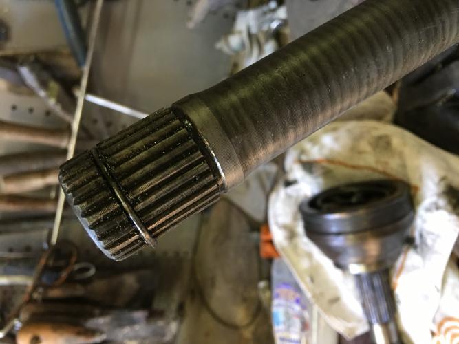

Non vedo la foto Walter, comunque L anello di tenuta e' uguale, mentre il giunto è diverso , alla fine è filettato  per tenere il grosso dado da 41 mm, quello in foto finisce con il millerighe..
ora avrei bisogno di capire come stringere al meglio quelle strane fascette in metallo.

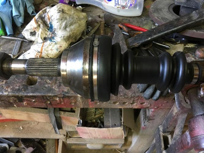

Non avendo tempo dedico 5 minuti al giorno ai lavori, prima di andare a mangiare... oggi sono riuscito a richiudere e revisionare il semiasse  , qui appena  smontato ieri...

Ecco il seeger che diceva Walter secondosmiley( ma il primo che fine ha fatto?).

Ho quotato ma non volevo, comunque eccolo rimontato , ingrassato , con cuffia luccicante... e fascetta stretta sperocool

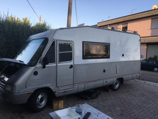

Eccolo fiero nella sua interezzasmiley, purtroppo ci metto molto giornate , perché non riesco a dedicarci molto, spero di rimetterlo in piedi nel week end

Quasi quasi mi ricompro il Ducato 14 e poi te lo portò e mi ci fai un bel tagliando. GRANDE Tarlone! La Grecia è sempre più vicina. Peccato per quel dado della distribuzione altrimenti avevi quasi finito.
