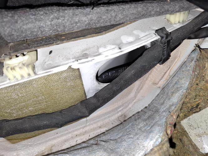

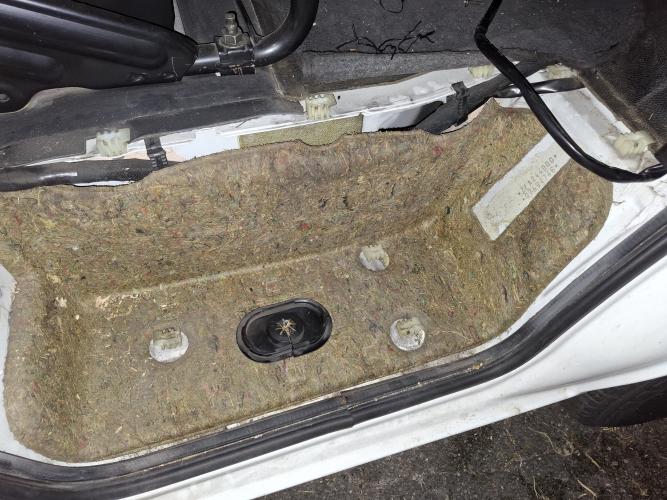

Salve a tutti, grazie per avermi accettato in questa bella community. Vi chiedo gentilmente un consiglio: ho un camper Joint E33 su base Ducato 244 del 2005, e sto cercando di installare i sensori di parcheggio valeo anteriori e posteriori. Per comodità, dopo aver sistemato quelli anteriori, ho scelto di far passare i cavi dal vano motore al lato passeggero dove si trova per l'appunto la batteria, e il passaggio è stato piuttosto semplice visto il foro ben accessibile. Adesso mi ritrovo con i cavi nella zona scalino passeggero, ho smontato lo scalino e ho trovato un foro da cui passa un corrugato che porta dei cavi (non so bene dove) credo alle luci posteriori. Vorrei capire se posso sfruttare questo foro per portare i cavi fino in fondo al camper passando da sotto, ma non riesco a capire dove abbia l'uscita questo foro. Sembrerebbe portare al longarone, ma non sono convinto. Qualcuno sa come aiutarmi? Grazie in anticipo.20250624_223254.jpg20250624_223301.jpg

Certo,
quel passaggio va nel longarone destro ed esce dietro.
Vedrai nel longherone che esce di lato un cavetto per i fanali posteriori.

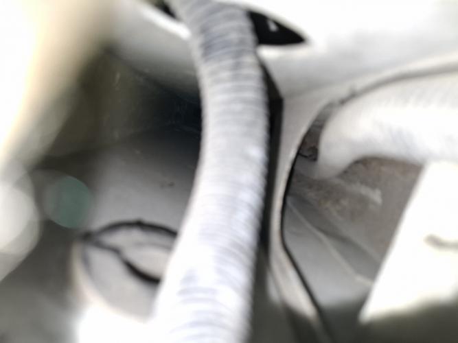

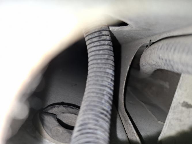

Aggiornamento: ho provato a passare del tubo corrugato sia dal fondo che dal gradino ma non riesco a spingerlo, si ferma dopo pochissimo. Queste sono le foto dell'interno del longarone con il tubo corrugato già presente per le luci, lo spazio sembra che ci sia, qualche suggerimento?20250625_211103.jpg20250625_211113.jpg

Nuovo aggiornamento: alla fine con un pò di pazienza e una buona sonda passacavi sono riuscito a passare il tutto, grazie ancora per i consigli.
