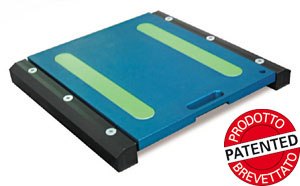

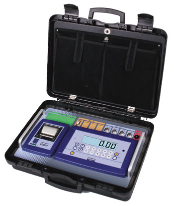

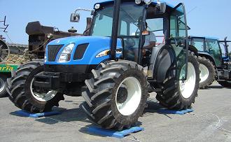

Ormai è tardi, se prima c'era la scusante che una pesa pubblica non si trovava facilmente, ora ... ... e poi ... hai voglia di scaricare le acque ... [:(] Bye

quote:Originally posted by maurito54 Ormai è tardi, se prima c'era la scusante che una pesa pubblica non si trovava facilmente, ora ... ... e poi ... hai voglia di scaricare le acque ... [:(] Bye
Non si vedono le immagini...
maurito54
maurito54
26/03/2008 5759
Inserito il 03/02/2009 alle: 20:25:17
Dovrebbero vedersi ... [:)] Bye
