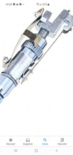

Il freno a mano deve fare 5 scatti, se ne fa di più va registrato e già questo influisce sulla corsa del pedale. Se ne fa 5 devi registrare le ganasce
il registro è quella rotella zigrinata. La vedi togliendo un dado della ruota. Devi alzare la ruota e girarla finché non vedi la rotella, poi con un cacciavite spaccato la fai ruotare finchè le ganascie cominciano a toccare. Dai un paio di pompate sul pedale del freno. Se sei poco esperto ti consiglio di passare dal meccanico, è un lavoro da 15 minuti.

Inserito il 31/08/2021 alle: 07:51:58
due  domande cosa intendi per cacciavite spaccato  quelli a taglio? seconda domanda  questa regolazione va fatta  con il freno a mano  totalmente libero o con qualche dente  della leva inserito?  grazie

Inserito il 31/08/2021 alle: 14:19:11
In risposta al messaggio di archi del 31/08/2021 alle 07:51:58
Rispondo: si, caccivite a taglio da 4/5 mm abbastanza lungo.
Ruota alzata, freno a mano completamente libero. Adottare tutte le precauzioni del caso, zeppe, cunei e quant'altro possa impedire il movimento del veicolo.
