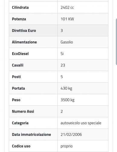

Vorrei sapere se secondo voi il peso di questo modelli, con i seguenti accessori: clima cellula, generatore benzina potrebbe avere problemi di peso, alla motorizzazione inserendo i dati della targa ho trovato questi dati su peso20191005_154133.jpg
14/01/2010 31530
Inserito il 05/10/2019 alle: 16:34:33
In risposta al messaggio di Anto1234 del 05/10/2019 alle 15:41:49
Quei dati si riferiscono alla scheda rilasciata dal costruttore in fase di omologazione.
Hai 430 kg di portata a cui devi detrarre:
100 kg tra generatore e condiziinatode
45 kg di tendalino
30 kg di batteria servizi (60 se ne ha 2)
40 kg di bombole
90  kg di gasolio(meno se vuoi fermarti ad ogni distributore)
100 kg di acqua (ma questa si può riempire a destinazione)
Voi 4, che non so che peso raggiungiate e tutto ciò che ci caricherai(cibo, stoviglie, vestiario, artici da campeggio)

Interessante... diciamo che potremmo sforare quindi di 50-100kg svuotando i serbatoi acqua... ma sempre da inesperto.... cone funziona in frontiera? Ci sono dei margini per poter sforare? Se si in che percentuale?
