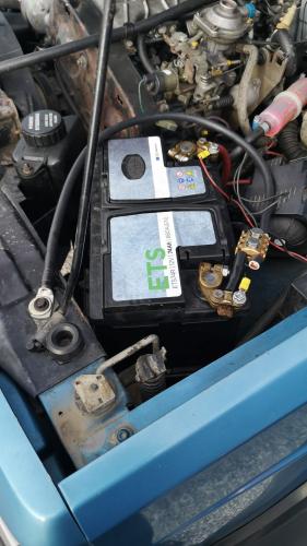

premesso che non sono un’elettrauto
la tensione dall’alternatore è troppo bassa, dovrebbe essere superiore a 14 volt
ho risolto gran parte dei problemi ad una Jeep di un mio amico, mettendo una massa aggiuntiva, tergi e luci andavano quando volevano loro, le luci erano fioche, senza stravolgere tutto ho sostituito i morsetti della batterie, ed aggiunto una massa
ora funziona tutto
