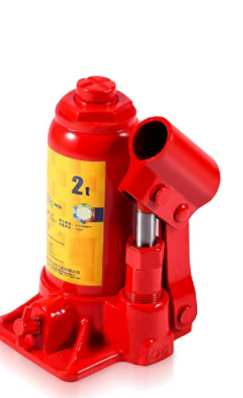

io non spenderei cosi' tanto con di 350.00 euro  e un po' di  manualita' da fai da te puoi montare  4 di questi
https://www.manomano.it/catalog...
Hai scritto:
Ma si montano fissi oppure ogni volta bisogna tirarli fuori, alzare il camper con una prolunga per lo spinotto accendisigari; al termine della sosta, abbassarli e riporli nel gavone? Il camper viene portato a livella automaticamente, oppure ad occhio, magari lasciando in torsione la cellula?
Se sono fissi, nulla dire; ma se sono mobili, m'immagino arrivando la sera quando fa buio, magari che piove e fa freddo... Allora son meglio quelli fissi al posteriore, con sollevamento ed abbassamento manuale.

In risposta al messaggio di integra695 del 05/03/2022 alle 12:18:05
Leggo dalla descrizione :
Ma sopra tutto specifichiamo che si tratta di attrezzo da usare solo per emergenza e cambio ruota.   Assolutamente non è attrezzo da lavoro per officina.    Inoltre consigliamo, qualora la durata del cambio ruota dovesse richiedere un pò di tempo in più di aggiungere una colonnetta per auto.
Quindi starci sopra con 4tn... Per giorni non è cosa. Non hanno un blocco meccanico di sicurezza.
ne alzi uno alla volta? E quindi torci il telaio (i piedini scendono sempre a coppie)
se ne hai almeno 3 ( perché con 2 non livelli) il peso finale quanto è?
li fissi a telaio? Devi fare piastre etc... Perché se li metti ogni volta di notte...al buio etc...
inoltre fissi c'è da vedere escursione. Perché se vuoi alzare debbono essere sotto al telaio. E quindi rischi moltissimo di toccare ovunque...
 meglio 2 cunei e qualche pezzo di legno.
