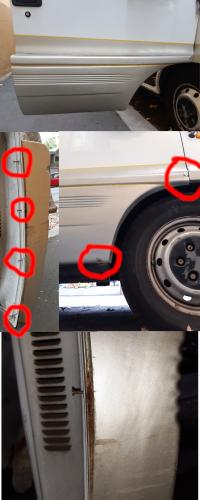

Buonasera a tutti, vorrei smontare la parte in plastica grigia che si vede nella sua interezza nella prima foto, al fine di accedere alla lamiera sottostante che è almeno in parte arrugginita e va sistemata. Volevo sapere se qualcuno ha mai smontato queste parti in plastica e mi sa dare qualche dritta.
Ho svitato tutte le viti presenti (che ho cerchiato in rosso nelle foto), ma ciò non è sufficiente. Riferendomi alla prima foto, dopo aver tolto le viti, tutto il lato in basso e quello di destra della parte in plastica sono liberi (staccati dalla lamiera), il lato di sinistra risulta ancora attaccato alla lamiera, il lato in alto è libero verso destra e non si muove verso sinistra.
Che sia incollato? Non vorrei spaccare la plastica cercando di forzare il distacco.
Grazie mille.

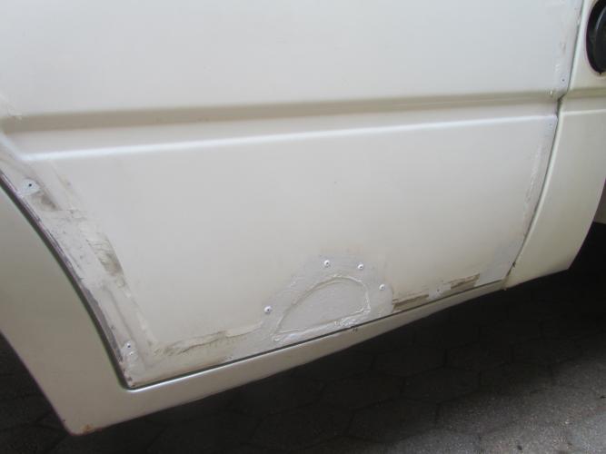

Ti allego la foto del mio ex dalla quale si vede bene la striscia di silicone sul bordo. Era Ford ma penso valga anche per ducatoIMG_0003.JPG
Puoi vedere anche la sorpresa che avevo trovatosad
Per staccarla avevo infilato una spatola di quelle con il manico in legno.

Grazie! La prossima settimana provo con una spatola.
