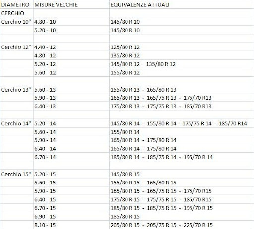

Inserito il 24/06/2025 alle: 05:08:09
tabella comparstiva misure pneumatici
se poi trova la 185r15 meglio per lui
