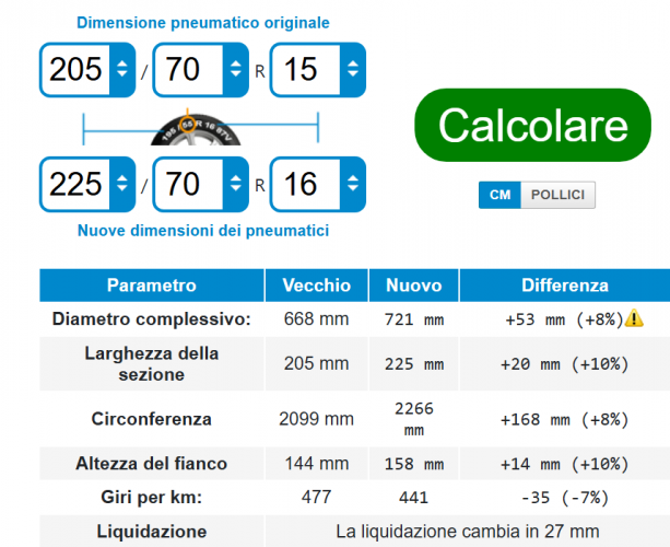

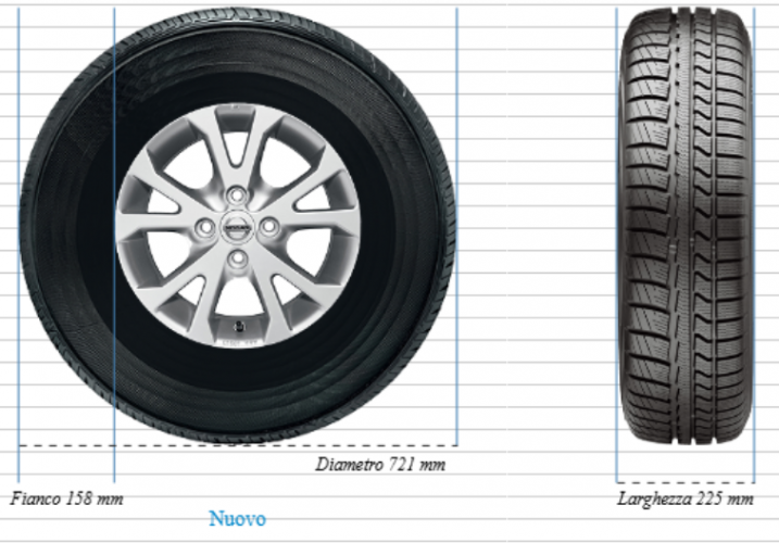

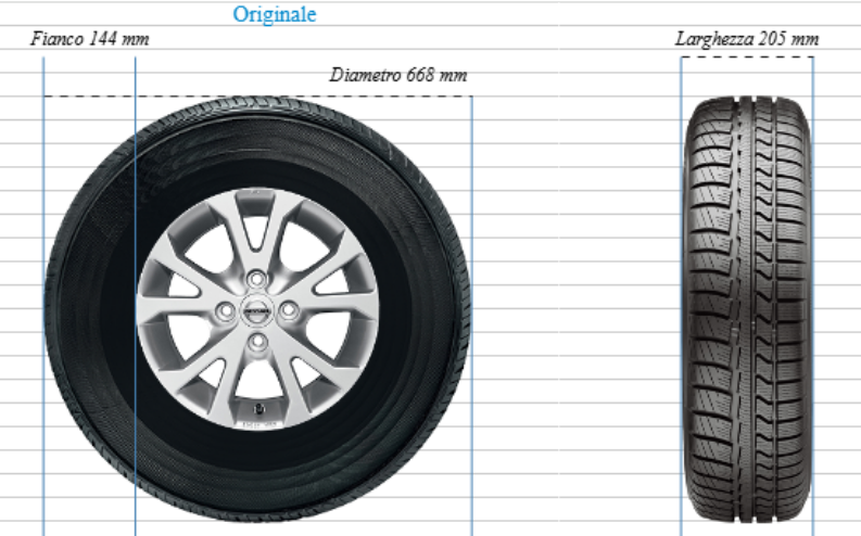

guarScreenshot%202025-06-22%20170434(1).pngda le differenze con Screenshot%202025-06-22%20165845(1).png225/70/16  con 225/75/16 ancora peggio. Screenshot%202025-06-22%20170332(2).png

I Ducato Light venduti attualmente con cerchio da 16" montano 225/75R16 (come il Ducato Heavy) e quindi nella scelta sceglierei quella misura che è anche molto diffusa e c'è ampia scelta di marca o modello.
Il 225/75R16 ha anche un indice di carico maggiore, ma nel tuo caso, a meno che tu non sia mostruosamente fuori peso, non è rilevante, ma comunque male non fa.
Secondo me nel caso in questione il motivo principale è quello estetico, in effetti il Ducato con le ruotine da 15" fa un po ridere (se pensi è la stessa misura che ho sulla mia Suzuki Jimny che è una piccolissima auto), con le ruote da 16" è sicuramente piu adeguato e piacevole anche al colpo d'occhio e dovresti sentire meno le buche, asperità, piccoli ostacoli, quindi una guida piu confortevole.
Con ruota piu grande e performante, a regola dovresti potere tenere a parità di peso, una pressione inferiore e cio contribuisce al confort di guida.
Come lato negativo, si allungano un po i rapporti (ma cio avviene anche sui nuovi Light con 16") e potrebbe sentirsi un po nelle manovre in salita, ma se va bene sui nuovi progettati, omologati e venduti così dalle case, va bene anche sul tuo.
Visto che comunque devi cambiare pneumatici, è il momento giusto per il passaggio a 16", non avrebbe molto senso ricomprare le ruotine piccole.  Unica controindicazione vera che vedo è la spesa dei cerchi, ma si sa che per i nostri "giocattoli" si fanno volentieri anche spese non strettamente necessarie wink e quindi condivido anche questo.
Mi permetto però, visto che le gomme ti durano parecchi anni, di consigliarti pneumatici Michelin Agilis Crossclimate visto che per me MIchelin è il meglio che si trova e che la stessa Michelin consiglia di sostituire i pneumatici non oltre i 10 anni perchè sa di avere un ottimo prodotto.
Ovviamente non sono un tecnico e tutto cio che ho scritto è parere personale, ma maturato con esperienza diretta personale o leggendo parecchio sull argomento, anche qui sul COL.

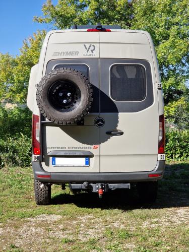

Perchè prendi il ruotino? Per motivi di ingombro? Ma hai un furgonato, o un camper con garage?
Ora hai la ruota di scorta o non la hai? e se si dove è messa?
Se hai il garage, ci sta anche una ruota normale, sicuramente piu sfruttabile se serve. Io quando avevo il Ducato, dovetti fare 3milakm tornando dalla Svezia con la ruota di scorta perchè era venuta una crepa nel cerchio (di ferro), e FIAT la è poco diffusa e per avere un cerchio si parlava di una settimana come minimo se non di piu...e dovevo tornare con urgenza. Con un ruotino non avrei potuto farlo, quello va bene giusto a fare una cinquantina di km ma a bassissima velocità, 50 o 60 giusto per raggiungere un officina.
Oppure se la ruota normale non ci sta, e hai un furgonato, puoi fare come ho fatto io sull attuale furgonato che ha ruote enormi 245/75R16 (e circa 40kg l una) e ho comperato una apposita staffa di supporto posteriore visto che non avrei posto neppure per la ruota di un triciclo da bambini laugh

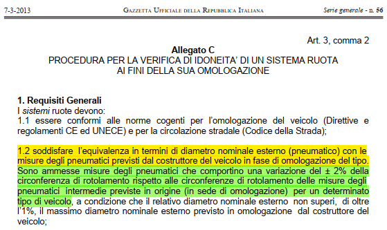

Se decidi di montare la misura suggerita da IZ4DJI ritengo che tu debba seguire la procedura tradizionale con:
- richiesta di nullaosta al costruttore del camper;
- trascrizione della misura sulla carta di circolazione.
Se invece vuoi avvalerti del Decreto MIT n. 20 del 10 gennaio 2013 sui "sistemi ruota", ritengo che tu debba attenerti alle relative disposizioni:
Posto che l'attuale misura 205/70R15 determina una circonferenza di rotolamento di 2098,58 mm, puoi montare soltanto pneumatici le cui misure determinino una circonferenza di rotolamento non superiore a 2140,56 mm.
E, per quanto a mia conoscenza, la condizione e' soddisfatta soltanto con le misure 195/70R16 oppure 205/65R16.

con la meno peggio di quelle che eliminavo cosi non ho mai avuto una troppo vecchia . I soldi per i cerchi in allu mettili in assicurazione servizio carro attrezzi e per un eventuale mancia al volenteroso che ti fa il lavoro. Mi incuriorisce il fattore peso un 3300kg ...in pesa oppure uno a occhio ? ...abituato al metro dei pescatori
Ora c'è anche chi produce i ruotini per camper, sono rimasto basito quando li ho visti, ma forse in alcuni casi meglio che niente.

la ruota di scorta la hai già se proprio vuoi un ruotino prova a cercarlo ma per i furgoni/camper non esiste proprio Come ruota di scorta ( che non c'era) sono partito con una sana ma usata ed ad ogni cambio ho sempre sostituita
vendere vendono di tutto sta a chj compera valutare
lo dicono loro stessi ""valutare" compatibilità"""
Non ho visto la misura / portata della gomma.
Se ci stava la gomma originale non vedo il perché spendere 150€ per un accrocchio avendo gia un cerchione e una gomma originale da canbiare con 10/20€ ogni qualvolta si vuole ,pure  ogni mese !
Fate come volete liberi di scelta vostra
ps
con gomma bucata non c'era spazio per far uscire la ruota di scorta ? (!) sufficente far salire la ruota sui cunei o su spessori .
