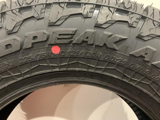

IMG_0885.jpegIMG_8795.jpegIMG_1167(1).jpegIMG_1145(1).jpegIMG_0884.jpegIMG_0886.jpegIMG_0887(1).jpegCiao a tutti, colgo l'occasione per un saluto e per rispondere a Gianninotopo, condivido quello che dici, ma, io avevo a disposizioni finanze limitate e ho cercato un furgone ducato usato, avendo come necessità famigliare un veicolo che ospitasse 5 persone e la possibilità di caricare attrezzatura sportiva di grandi dimensioni, avrei voluto tanto un Ducato 4x4 ma sono impossibili da trovare usati e con i posti, altri mezzi come Sprinter o Iveco sono troppo impegnativi per le nostre esigenze e chiaramente da costi impossibili. (anche se chiaramente meravigliosi e dalle infinite possibilità. Io di lavoro ho per molti anni modificato motociclette e la devianza per le modifiche non mi abbandona mai, pur in questo caso cercando di fare cose accettabile per uso quotidiano. Colgo anche l'occasione per dire che dopo circa 3000 km con gli pneumatici e almeno 7000km con il set di sospensioni precedentemente montato, tra strade, autostrade e un po' di montagna con tante curve e tanta acqua, che, sia il kit sospensioni rialzate e maggiorate, sia il nuovo set di cerchi + pneumatici AT, va molto bene, ottima tenuta, nessun rumore dato dai tasselli, e nessun aumento di consumi, ottimo comportamento generale specialmente in curva, maggiore altezza da terra e zero imbarchi anche a velocità sostenuta e furgone carico per le vacanze. Rispetto all'originale, il comportamento del veicolo è migliorato tantissimo, non c'è paragone. Opterò credo per l'aggiunta di un foglio di balestra (ora singolo) in sede di alcuni lavori interni che vedranno il montaggio di un serbatoio acqua da 100lt e un mobiglio asportabile, per il campeggio, che anche se realizzato principalmente in alluminio, aumenterà un po' il peso. poi va detto che le balestre singole attuale hanno fatto molto lavoro in questi anni e sicuramente potrebbero necessitare di un po' di aiuto. non lo avevo postato prima, ma colgo l'occasione per inserire una foto di tutto il kit sospensioni assemblato da me e montato, composto da: Ammortizatori anteriori e posteriori Bilstein B6, completi di tutte le componenti di consumo, tamponi, cuscinetti, sede in gomma per la molla etc.; Molle anteriore filo 18 maggiorate e più lunghe. che aiutano il mezzo a rimanere alto, molle posteriori aggiuntive rinforzate che evitano l'imbarco laterale, e biscotti + 4cm anteriori e posteriori. Totale rialzo effettivo + 9cm.
qual'ora qualcuno sia interessato ad acquistare un treno di questi pneumatici, può scrivermi, ideale sarebbe fare un gruppo di acquisto per far scendere leggermente le spese di spedizione e dogana. Il prezzo degli pneumatici ad oggi tra acquisto negli USA, trasporto tramite corriere dedicato e dogana, è di €400 cad, costo alto purtroppo se si paragona con il suo diretto competitor che è BFG AT k03, ma il Falken Wildpeak AT4W 225/75!r16 C 121/120R 3pmsf. È garantito dalla casa per
una durata di 60mila miglia. cercate su YT le
comparative sul mercato USA dove la
maggior parte degli pneumatici viene usato in modo gravoso, e considerando che è l'unico attualmente in commercio ad essere omologato a libretto Ducato, può valerne la pena. Saluti a tutti!

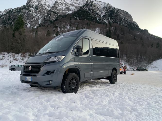

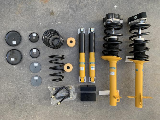

un veicolo che ospitasse 5 persone e la possibilità di caricare attrezzatura sportiva di grandi dimensioni, avrei voluto tanto un Ducato 4x4 ma sono impossibili da trovare usati e con i posti, altri mezzi come Sprinter o Iveco sono troppo impegnativi per le nostre esigenze e chiaramente da costi impossibili. (anche se chiaramente meravigliosi e dalle infinite possibilità. Io di lavoro ho per molti anni modificato motociclette e la devianza per le modifiche non mi abbandona mai, pur in questo caso cercando di fare cose accettabile per uso quotidiano. Colgo anche l'occasione per dire che dopo circa 3000 km con gli pneumatici e almeno 7000km con il set di sospensioni precedentemente montato, tra strade, autostrade e un po' di montagna con tante curve e tanta acqua, che, sia il kit sospensioni rialzate e maggiorate, sia il nuovo set di cerchi + pneumatici AT, va molto bene, ottima tenuta, nessun rumore dato dai tasselli, e nessun aumento di consumi, ottimo comportamento generale specialmente in curva, maggiore altezza da terra e zero imbarchi anche a velocità sostenuta e furgone carico per le vacanze. Rispetto all'originale, il comportamento del veicolo è migliorato tantissimo, non c'è paragone. Opterò credo per l'aggiunta di un foglio di balestra (ora singolo) in sede di alcuni lavori interni che vedranno il montaggio di un serbatoio acqua da 100lt e un mobiglio asportabile, per il campeggio, che anche se realizzato principalmente in alluminio, aumenterà un po' il peso. poi va detto che le balestre singole attuale hanno fatto molto lavoro in questi anni e sicuramente potrebbero necessitare di un po' di aiuto. non lo avevo postato prima, ma colgo l'occasione per inserire una foto di tutto il kit sospensioni assemblato da me e montato, composto da: Ammortizatori anteriori e posteriori Bilstein B6, completi di tutte le componenti di consumo, tamponi, cuscinetti, sede in gomma per la molla etc.; Molle anteriore filo 18 maggiorate e più lunghe. che aiutano il mezzo a rimanere alto, molle posteriori aggiuntive rinforzate che evitano l'imbarco laterale, e biscotti + 4cm anteriori e posteriori. Totale rialzo effettivo + 9cm.  qual'ora qualcuno sia interessato ad acquistare un treno di questi pneumatici, può scrivermi, ideale sarebbe fare un gruppo di acquisto per far scendere leggermente le spese di spedizione e dogana. Il prezzo degli pneumatici ad oggi tra acquisto negli USA, trasporto tramite corriere dedicato e dogana, è di €400 cad, costo alto purtroppo se si paragona con il suo diretto competitor che è BFG AT k03, ma il Falken Wildpeak AT4W 225/75!r16 C 121/120R 3pmsf. È garantito dalla casa per una durata di 60mila miglia. cercate su YT le comparative sul mercato USA dove la maggior parte degli pneumatici viene usato in modo gravoso, e considerando che è l'unico attualmente in commercio ad essere omologato a libretto Ducato, può valerne la pena. Saluti a tutti!

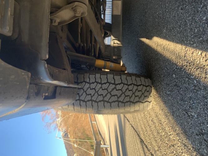

Complimenti, bel lavoro, ma se la foto nn inganna, anche a me sembra troppo basso dietro, e quindi rialzare anche dietro ne guadagnerebbe non poco.
Potresti anche aiutare le balestre con il soffietti ( ho installato i VB a doppia balza e sono ottimi, alzano senza irrigidire troppo), che secondo me riesci a alzare piu che aggiungendo un foglio, che potrebbe non alzare a sufficenza ma rendere troppo rigido, e te ne accorgi dopo.
Riguardo alle gomme, mi piaciono tanto, e immagino andranno anche benissimo, rispetto alle mie BFG KO2 costano piu del doppio, ma ci sta importandole, ma se non ricordo male le BFG KO2 non le fanno nella tua misura, e le KO3 mi sembra che per ora siano disponibili in poche misure e quindi penso che la scelta sia stata obbligata.
Io le KO2 le giro ogni 15mila per evitare che quelle davanti si scalinino, e ai 45mila le cambio anche se non sarebbero proprio da cambiare, ma quando sono nuove si guida meglio wink
PS: complimenti anche per la scelta del colore del mezzo, molto bello, era uno dei due colori che avevo considerato, poi scelto color sabbia.

Complimenti, bel lavoro, ma se la foto nn inganna, anche a me sembra troppo basso dietro, e quindi rialzare anche dietro ne guadagnerebbe non poco. Potresti anche aiutare le balestre con il soffietti (ho installato i VB a
doppia balza e sono ottimi, alzano senza irrigidire troppo), che secondo me riesci a alzare piu che aggiungendo un foglio, che potrebbe non alzare a sufficenza ma rendere troppo rigido, e te ne accorgi dopo. Riguardo alle gomme, mi piaciono tanto, e immagino andranno anche benissimo, rispetto alle mie BFG KO2 costano piu del doppio, ma ci sta importandole, ma se non ricordo male le BFG KO2 non le fanno nella tua misura, e le KO3 mi sembra che per ora siano disponibili in poche misure e quindi penso che la scelta sia stata obbligata. Io le KO2 le giro ogni 15mila per evitare che quelle davanti si scalinino, e ai 45mila le cambio anche se non sarebbero proprio da cambiare, ma quando sono nuove si guida meglio  PS: complimenti anche per la scelta del colore del mezzo, molto bello, era uno dei due colori che avevo considerato, poi scelto color sabbia.
Ciao, grazie per i complimenti. Allora, forse un po' la foto inganna, il posteriore è molto alto tra ruota e passaruota, e i soffietti VB li ho esclusi perchè preferivo avere un componente solo meccanico, optando appunto per le molle aggiuntive che si istallano esattamente al posto dei soffietti, cioè al centro superiore delle balestre. Il problema del Ducato trazione anteriore è che ha l'assale posteriore basso. e il rialzo effettivo si ha solo nel telaio. In America realizzano un apposito kit composto di piastre in acciaio lavorato CNC che si monta tra assale e fusello ruota e sposta la ruota in basso, cioè alza tutto l'asse. Ma purtroppo è estremamente costoso è completamente fuorilegge in Italia. Quindi per ora sono obbligato a tenerlo così, con il secondo foglio di balestra, aumenterà ancora l'altezza forse ma l'assale rimarrà sempre li. Esisterebbe la possibilità di montare un assale diverso ma è complicato come lavoro.
Le Gomme sono incredibili, purtroppo ad oggi sono le uniche ALL TERRAIN al mondo, in misura 225/75 R16 ad avere indice di carico come da libretto Ducato. cioè 121/120 R, tutti gli altri pneumatici ALL TERRAIN esistenti, BFG, General Grabber, TOYO, DUNLOP, e tutti gli altri marchi, nella misura da Ducato a libretto, appunto la 225/75 R16, non hanno indice corretto, ma purtroppo sotto dimensionato. quelle con indice maggiore arrivano a 115/112 e sono fuori legge, cioè, se fanno controllo o peggio se fai incidente, vai nelle grane, poi a parte questo, un indice di carico sotto dimensionato, porta sicuramente all'usura della gomma anticipata. Gli ALL TERRAIN avendo i tasselli sono già più morbide e meno durevoli di altri pneumatici, Inoltre il libretto Ducato chiede gomme con dicitura "C" (cargo) cioè con la spalla rinforzata per i carichi pesanti, altra cosa che hanno solo queste gomme, perchè tutti gli altri A/T non hanno la dicitura "C".

Ciao a tutti, ho un Fiat Ducato, che sto allestendo a camper, e sto cercando di montare pneumatici all terrain o mud terrain. Tuttavia, non riesco a trovare gomme con la denominazione “C” per il carico che corrispondano
alle misure omologate sul mio libretto. Queste sono le misure che ho omologate:     •    215/70 R15C 109/107S     •    215/75 R16C 116/114R     •    225/75 R16C 116/114R     •    225/70 R15C 112/110S Ho cercato marche come BF Goodrich, Goodyear Wrangler, Yokohama Geolandar, Cooper, ecc., ma non ho avuto fortuna nel trovare modelli che soddisfino i requisiti di carico per il mio veicolo. Qualcuno ha esperienza con pneumatici all terrain o mud terrain per queste misure? Avete consigli su modelli specifici o su dove poterli trovare? Grazie mille!
Ciao, non so se sei ancora alla ricerca di Pneumatici A/T per Ducato ma io avrei una soluzione, se leggi gli ultimi post che ho scritto, trovi tutto comprese immagini. Ciao!

Bellissimo così rialzato, anche sul mio mettendo molle rinforzate e foglio aggiuntivo (polacchini) ho raggiunto quella altezza, stavo valutando gli stessi ammortizzatori,  quanto hai speso in tutto?

Bellissimo così rialzato, anche sul mio mettendo molle rinforzate e foglio aggiuntivo (polacchini) ho raggiunto quella altezza, stavo valutando gli stessi ammortizzatori,  quanto hai speso in tutto? Per le gomme segnalo
che la lodertire ha appena fatto uscite una A/T per ducato (225/75 16) Solo che manca la sigla c ho chiesto e dicono che conta solo l'indice di carico che conta...
Purtroppo anche le Loader Tire non vanno bene. Non sono in “C” e indice di carico è da 118, che per alcuni camper leggeri va bene ma già molti, credo tutti quelli su base Ducato Maxi recenti necessitano di 121/120 R, come appunto le mie Falken.
la lettra C sta per Cargo e riguarda la costruzione della spalla dello pneumatico, se non è cargo, potrebbe essere più debole e magari cedere prima all’usura. Il
fatto che loro dicano che non serve avere la “C”, potrebbe essere poco influente, poiché a libretto in Italia è riportato, e come nelle Falken in cui è presente, è presente ad esempio anche nelle General Grabber At3 per Ford Transit, in misura 235/65 r16 C, studiate appositamente per i Van Ford e simili. So che alcuni Ducato indicano anche questa misura a libretto ma credo siano solo gli ultimi prodotti.  In più, se posso dire la mia, sia il Loader sia General Grabber sono qualitativamente ed esteticamente peggiori rispetto al Falken Wildpeak At4w, esteticamente è un giudizio personale, ma tecnicamente su YT e in rete ci sono comparative ben fatte.
