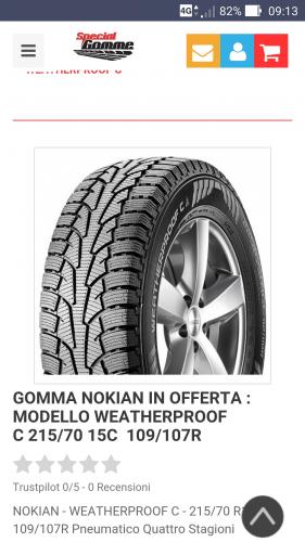

Buongiorno, cosa ne pensate di questo i pneumatici? Qualcuno le ha montate mai? Sono Finlandesi, 4 stagioni per mezzi cargo al costo di circa 95 euro online. Grazie Screenshot_2017-10-20-09-13-58.jpg

Sono pneumatici 4 stagioni con vocazione più invernale che estiva.
Come tutti i prodotti di questo tipo è comunque un compromesso di prestazioni.
La carcassa, che è una componente essenziale nel trasporto di pesi, è di qualità valutata intermedia.
L'azienda, pur rimanendo indipendente, è partecipata a livello azionario da un importante pacchetto del leader mondiale Bridgestone

Grazie delle risposte, credo che farò montare le Michelin Agilis Camping visto che hanno una carcassa rinforzata adatta ai nostri pesanti mezzi. Saluti
