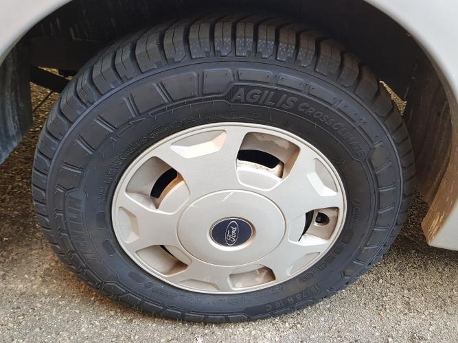

Confermo sono solo C, montate un paio al posteriore proprio ieri, Agilis Crossclimate 215/75 R16 116/114R, per la cronaca sulla spalla è riportato in piccolo 10PR. Forse il prox w.e. le provo. All'anteriore monto 2 Agilis Alpin 116R che prima avevo anche al posteriore.
Puoi leggerci la max pressione ?

Puoi leggerci la max pressione ? Ha più senso quelle con l ideogrammi la foglia la goccia la nota musicale la curva.contro curva.ecc.
Le mie riportano 76 psi mentre le alpin, pari misura e indici di carico e velocità, riportano 75.
Curiosità: sulle nuove crossclimate c'è anche la max pressione in kpa, nel mio caso 525.

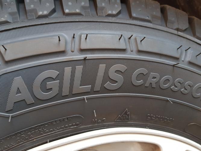

Usando sempre le Continental ho notato la "tassellatura" sul fianco del pneumatico: ha una funzione solo estetica o serve a qualcosa? Mi sembra di ricordare qualcosa di simile nelle Agilis del vecchio camper, circa 10 anni fa.

Michelin dice che servono a protezione della carcassa da urti e sfregamenti con i marciapiedi o cose simili.

Usando sempre le Continental ho notato la tassellatura sul fianco del pneumatico: ha una funzione solo estetica o serve a qualcosa? Mi sembra di ricordare qualcosa di simile nelle Agilis del vecchio camper, circa 10 anni fa.
"...la "tassellatura" sul fianco del pneumatico: ha una funzione solo estetica o serve a qualcosa? ..."
come dice Suki74, sono rinforzi a protezione del fianco, diversi costruttori usano questa accortezza, soprattutto su gomme destinate ai Bus, la ritengo un ottima soluzione per i VR che spesso si trovano a far manovre tra muretti e marciapiedi (non ultimi i fondi sconnessi di parcheggi un po arrangiati)
