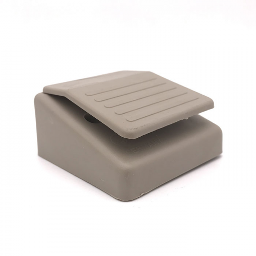

Tutte queste "rogne" si eviterebbero , come anche usura e spreco di acqua
usando il "pedalino" che con un relè attiva la pompa solo a richiesta  e
tutto l'impianto non rimane mai in pressione
Sistama che uso oramai da oltre trenta anni , consumando sicuramente
un terzo dell'acqua di tutti Voi.
  • PEDALINO INTERRUTTORE RETTANG.BEIGE
  • Codice Prodotto: 018 3030.03
  • 3,15€
  • https://www.cusmai.com/it/pedal...
