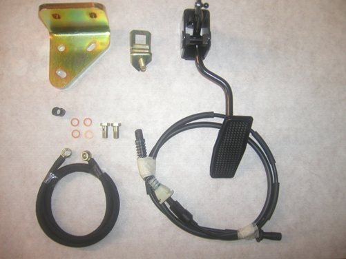

Buongiorno a tutti, ho un Ford transit del 96 con pompa lucas, diperse' non ha problemi, salvo  il fatto del singhiozzo che fa nelle ripartenze a bassa velocità, e a freddo.
il pompista mi ha spiegato,  che attualmente la modifica a pompa bosch, che comporta l'accoppiamento con il pedale gas a lei dedicato, non è più disponibile nel nostro mercato, e deve cercare in Romania o cmq all est, dove ancora ci sono mezzi datati.
La domanda ai più esperti del forum è: si trova qualcosa del genere da noi?
Io abito a Prato.
Grazie da subito per le indicazioni

Intanto stabiliamo se aspirato o turbo perche cambia la cosa, oltre a sapere che versione di motore 4EA -4EB - 4EC - 4ED eccetera e sul libretto guarda quanti cavalli ha se aspirato, poi il materiale per la modifica anche da pompisti vecchio stampo si trova ancora parecchia roba.
In linea di massima quello che servirebbe per fare la modifica oltre alla pompa è questo materiale.
