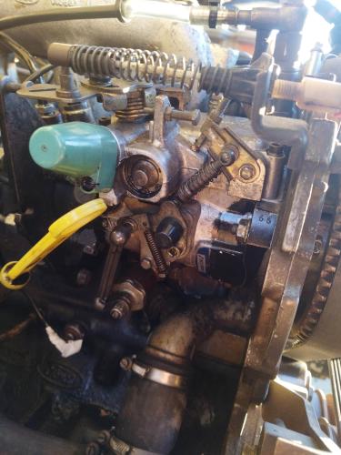

Buongiorno a tutti, ho sostituito la mia CAV con una identica usata (con l'incertezza del suo perfetto funzionamento), leggendo su questo forum ho provato a fare varie prove di spurgo della pompa, partendo dalla pompa AC, passando al bullone da 8 posto in alto alla pompa, svitando tutti e 4 i tubi degl16409651359203082110039445151326.jpg16409651907758646273977944560564.jpgi iniettori ecc ecc. Il motore non intende accendersi, qualcuno sa aiutarmi, è la prima volta che mi cimento in un impresa del genere e vorrei evitare un meccanico visto che mi hanno chiesto 800/900€ solo per il ripristino della pompa

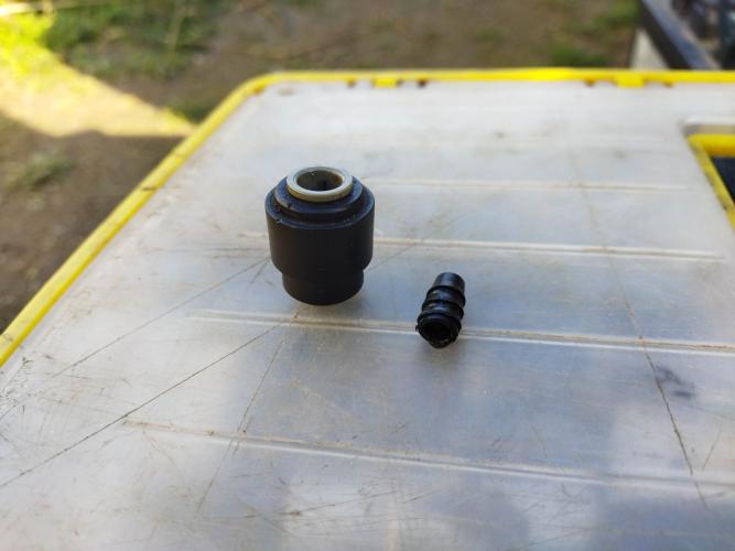

Kilometri diceva 105000, tubo trasparente perché si è rotto l'innesto rapido del ritorno del gasolio, motore in fase, non singhiozza nemmeno

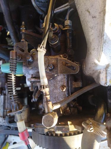

Inserito il 02/01/2022 alle: 14:36:49
In risposta al messaggio di Robir del 01/01/2022 alle 18:51:16
Ma hai sincronizzato ( messa in fase ) la pompa con la cinghia, perchè quel tubo trasparente, quanti km aveva fatto la pompa che hai montato ?
Tubo in plastica causa questa foto
