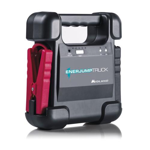

Se si dovesse presentare comunque una situazione come la tua, ho sempre a bordo un avviatore al LITIO, leggerissimo ma potentissimo, avvia a nche un TIR.
https://www.midlandeurope.com/it/prodotto/161405-enerjump-truck-br-avviatore-per-mezzi-pesanti-br--c1184-02

Io li portavo sempre, ma ingombro e peso, per quello che poi ho comperato l'avviatore.
Anzi, mi hai fatto venire in mente che devo vedere se i cavi dell avviatore arrivano, perchè sono corti, il positivo è sopra al motore, ma in negativo al lato del cofano, mi sa che dovrò trovare un punto piu vicino per il negativo, o sulla struttura del motore o portare un negativo piu vicino con un pezzo di grosso cavo. Domani ci guardo, meglio certe cose non scoprirle al momento del bsogno.

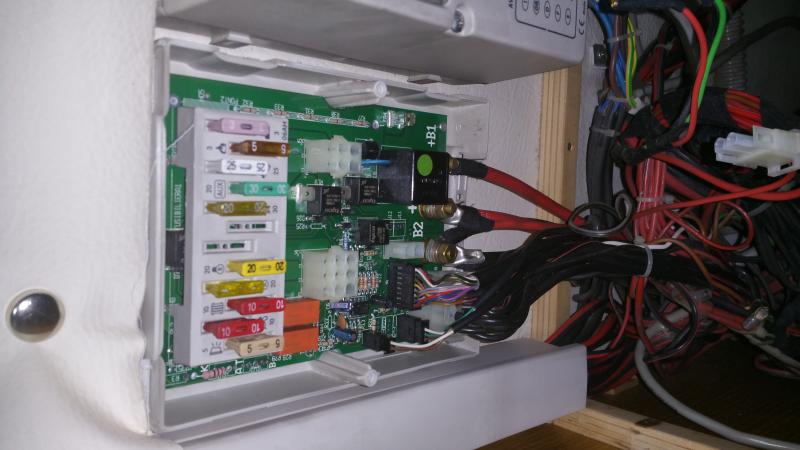

se sei pratico , basta fare un piccolo ponte in centralina cellula , li arrivano i positivi delle batterie , B2 cellula B1 motore , li unisci e aspetti una mezzoretta prima di accendere

In risposta al messaggio di Hecktor2 del 22/10/2017 alle 06:24:01
ottima idea, capitò anche a me in passato di farlo su un vecchio camper.
Tenere però presete che se una batteria è completamente scarica e l'altra completamente carica potrebe passare una certa corrente che non so quantificare, ma forse potrebbe fare saltare il fusible da 50A?
Nei sistemi appositi come il CSB2 o il "diodo-resistenza" c'è appunto un sistema che limita la corrente come massimo a circa 4A.
