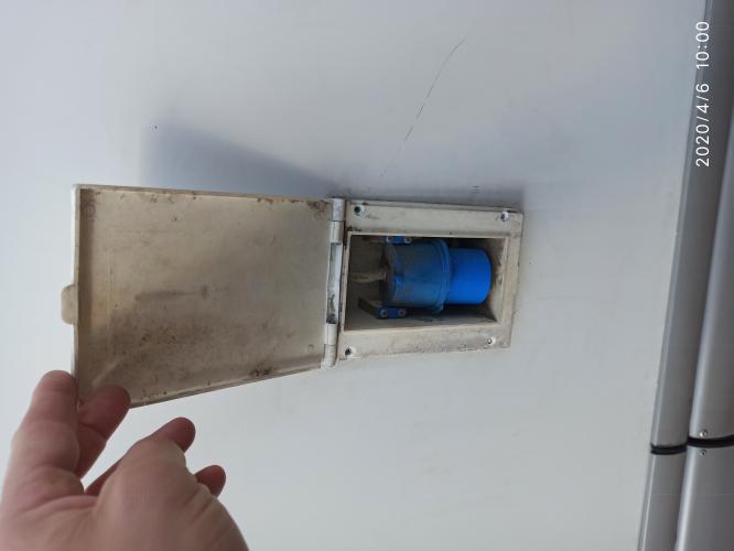

Ciao a tutti, dovrei cambiare la presa elettrica esterna della 220 per il mio Laika ecovip 10.1 unico problema che quelle universali non vanno per nella parte posteriore nell'abitacolo c'è collegato l'interruttore.
qualcuno sa dirmi per caso il modello grazie

una foto aiuterebbe, non poco; a pelle, in caso di impossibilità a trovarne una identica, sposterei l'interruttore; ma poi di che interruttore parliamo?

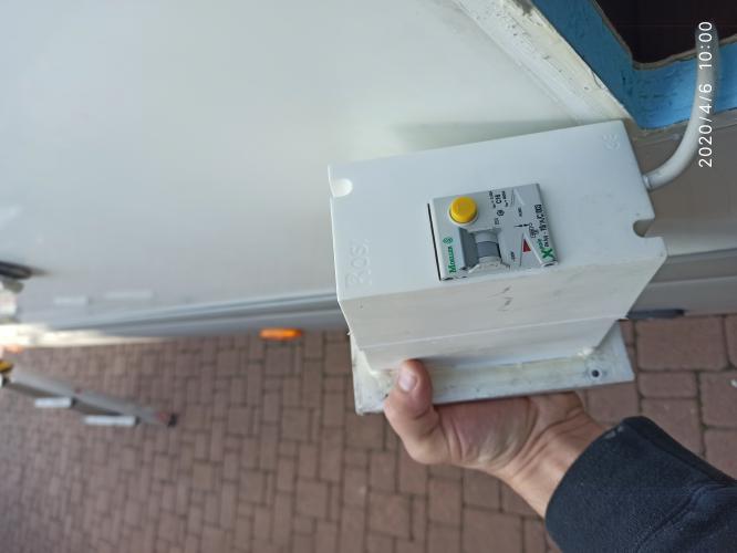

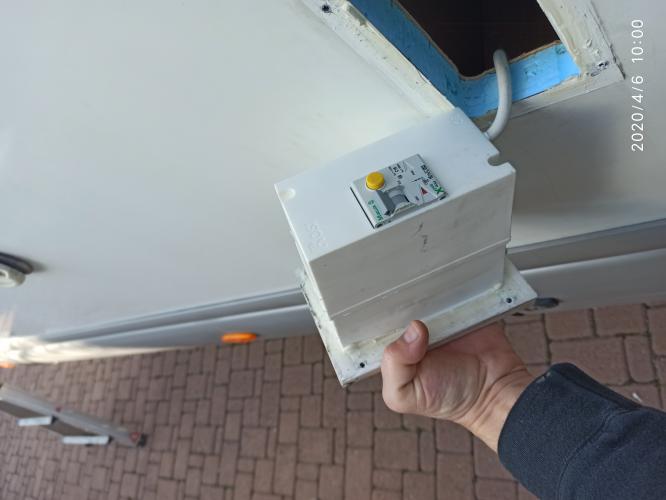

Penso che intenda dire che, in blocco, nel retro della presa (quindi lato abitacolo), c'è l'interruttore magnetotermico...

Ecco le foto della presa esterna con il magneto termico .
Le misure della presa elettrica sono 16hx11
Ma non la riesco a trovare da nessuna parte,ho sentito campingsportmagenta e dice che la vendono solo in blocco e costa 250€ mi sembra strano dato che sono due pezzi ben distinti uniti tra di loro solo con 2 viti. IMG_20200406_100023.jpgIMG_20200406_100033.jpgIMG_20200406_100042.jpg

Se QUESTA ha le stesse dimensioni di incasso della tua, te la caveresti con poco, non ha il magnetotermico attaccato, ma puoi recuperare il tuo e attacarlo o dietro alla presa se possibile, o se non fosse possibile metti una scatoletta a guida DIN li accanto come c'è nella maggioranza dei camper.
Se anche trovi una presa che ha un incasso un po piu grande, è molto semplice allargare il foro, l importante è che non sia piu piccola.

Se le misure riportate sulla pagina linkata sono esatte allora la nuova presa è più piccola. Occorre fare un pannellino di grandezza adeguata, in materiale plastico bianco, riportare i fori della presa originale  nel quale praticare il foro per la nuova presa.
Sigillare con sika ecc

posso chiederti perché la vuoi cambiare?
Probabilmente è recuperabile.
Comunque secondo me è questa:
https://www.cbe.it/r431/

Grazie mille Ragazzi ,mi avete risolto il problema in men che non si dica , riparla era impossibile perché la plastica era stra secca.
