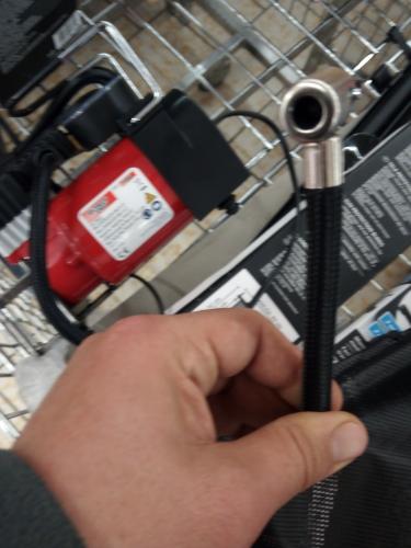

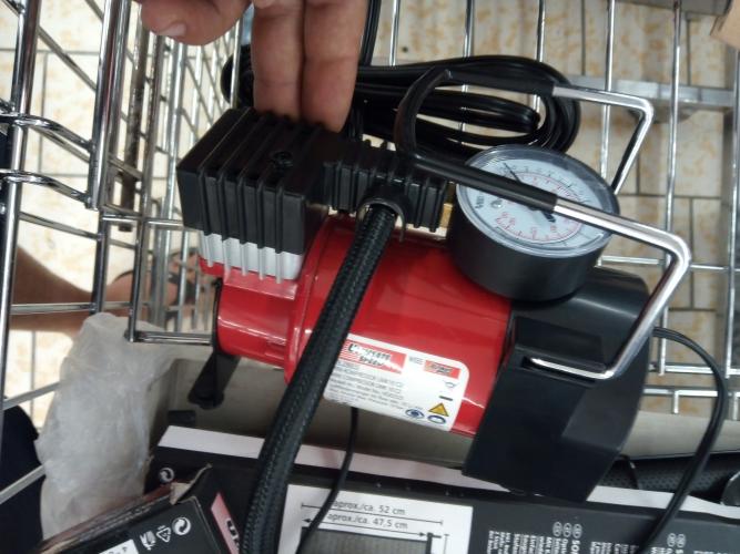

Poi volevo chiedere se questo compressorino a 12v del lidl può fare al caso mio(perché nelle figure non prevede le gomme auto, ma arriva a 10 bar...quindi dovrebbe bastare).
E non capisco se l attacco va bene per le valvole ruote..

Il compressore della lidl non lo conosco in prima persona, ma se arriva a 10 bar, ne hai fin che mai. Inoltre, in genere la roba della lidl è di qualità valida

per quanto riguarda il compressore, non sono solo i bar da guardare, ma anche quanti litri al minuto eroga
