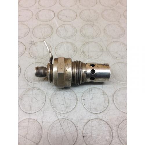

da una veloce ricerca, quel motore, come supponevo, ha un qualcosa per l'avviamento a freddo
dall'immagine, sembrerebbe un termoavviatore
https://www.trentaricambi.com/c...
 quindi, la prima cosa da fare è capire se questo oggetto funzioni, poi da li si parte per capire dove sta il problema

da una veloce ricerca, quel motore, come supponevo, ha un qualcosa per l'avviamento a freddo dall'immagine, sembrerebbe un termoavviatore   quindi, la prima cosa da fare è capire se questo oggetto funzioni, poi da li si parte per capire dove sta il problema
Ciao Silvio,come potrei provare il funzionamento della la candeletta ?

intanto individua dove si trova ( presumo nel collettore di aspirazione), poi, a temperature basse, girando la chiave  deve accendersi una fiamma, o comunque scaldarsi, se non lo fa , bisogna capire il perchè

ahhhh è quello ancora lui Devi controllare che arrivi corrente alla resistenza ch'è contenuta in pratica vedi xhe si arrossa/arroventa all interno e deve piscia..re del gasolio che crea una fiamma che viene aspirata nelome to dell avcensione .Sta un po' sotto al filtro aria di solito all onterno del coperchio ci sono tracce fi nero fumo.
Togli coperchio e filtro aria ino guarda la candeletta un altro gira la chiave tenento una decina di secondi o anche più se tutto funziona di crea i a fiamma ( s
stai attento al naso ..) oppure vedi arrossarsi solo la resistenza oppure vedi solo la piscia..tina di gasolio
Quindi stabildci 1 se non arriva corrente 2:se non arriva gasolio 3 lo smonti e fai prove al banco
to dell avcensione .Sta un po' sotto al filtro aria di solito all onterno del coperchio ci sono tracce fi nero fumo. Togli coperchio e filtro aria ino guarda la candeletta un altro gira la chiave tenento una decina di secondi o anche più se tutto funziona di crea i a fiamma ( s stai attento al naso ..) oppure vedi arrossarsi solo la resistenza oppure vedi solo la piscia..tina di gasolio  Quindi stabildci 1 se non arriva corrente 2:se non arriva gasolio 3 lo smonti e fai prove al banco
Ciao,Intendi la candeletta?

si chiamala come vuoi ma e questo non sapevo che nel 96 usasero ancora quel sistema nel 85 primo vero canper mi stupii di vedere nero fumo su coperchio del filtro aria e cosi conobbi quel lancia fiamme
La devo svitare dalla sua sede per testarla giusto?
