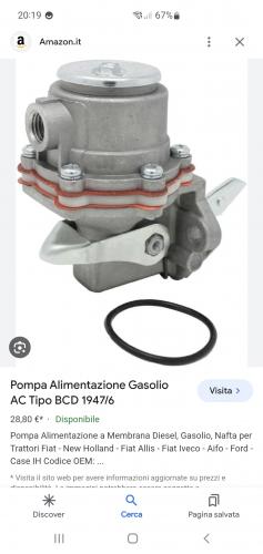

Screenshot_20231114_201955_Google.jpgMolto spess
o nella pompa AC è presente un filtro che non viene mai pulito e si intasa facilmente impedendo il normale flusso del gasolio. Per caso c'è  una vite o un dado (solitamente da mm 10) sopra?
Ne ho presa una a caso, il dado è quello sopra e sotto c'è il filtro.

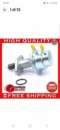

Ciao Walter,no non è presente la vite che dici tu,la pompa é questa..Screenshot_20231114_202421_eBay.jpg

Mi spiace, va cambiata. Prima però prova a soffiare nel tubo con aria compressa. Hai provato a togliere il tappo del serbatoio? A volte si ottura lo sfiato anche se ci credo poco.

Se la pompa carburante che hai sostituito e quella della foto, svita ke 6 /8 viti a croce, dentro troverai un coppino in plastica con un filtri o e dall'altro lato, una oaroella che funge da non ritorno. Lava bene con benzina ed aria compressa. Prima di aprile il guscio, con ka lama di un seghetto a ferro, fai un segno indelebile su entrambi i pezzi. Serve vere un riferimento e per rimontare esattamente come era.
