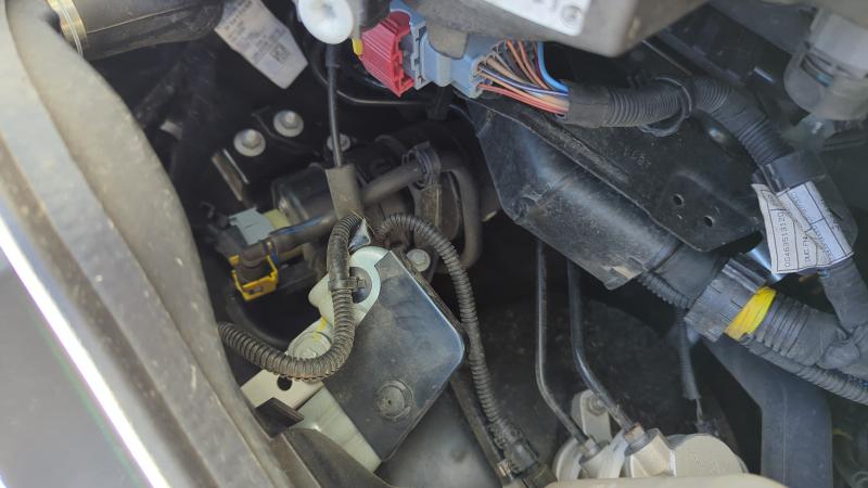

17263969266607868607860657669528.jpgEcco una immagine della zona cofano dice credo ci siano positivi e negativi

Di solito sotto il cofano c'è il positivo, il negativo lo prendi a massa...

Dentro il vano motore dal lato destro c'è un cappuccio di plastica che copre un positivo, come negativo puoi prendere il bullone della carrozzeria sul margine del vano motore al centro sul margine alto sotto il parabrezza.

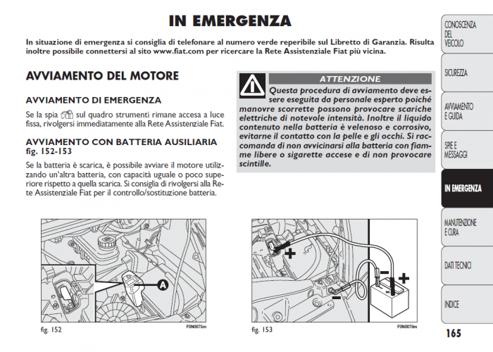

Sotto al sedile c'è la Batteria servizi, la batteria motore del Ducato si trova sotto al pavimento, in uno sportello sotto i piedi del conducente.
Nel vano motore, sul lato sinistro, c'è una scatola fusibili nera e su quella c'è uno sportellino che si apre e dentro c'è il punto dove collegare il positivo dell avviatore. Per il negativo c'è un bullone sul lato sinistro del vano motore, ma se i cavi dell avviatore non ci arrivano, va bene collegarsi a qualsiasi punto metallico (solido) del motore.
l immagine vale per X250, non so poi se nel X290 abbiano cambiato qualcosa, comunque è ben specificato sul manuale di bordo.

Vi confermo che nel camper non c'è manuale e vi ringrazio per le immagini preziose per rintracciare il positivo. Il negativo è al centro c'è una vite filettata cui collegarsi.
​​​​​​USando l'avviatore  procedo con polo positivo rosso al gancio nella scatoletta di plastica, polo negativo nero a massa sulla vite filettata all centro del cofano e giro la chiave?

Su alcuni avviatori, (dopo avere collegato i morsetti come hai detto, prima il positivo e poi il negativo), va premuto un tastino "boost" e poi avvii normalmente con la chiave. Una volta avviato scolleghi l avviatore, prima il negativo e poi il positivo.
