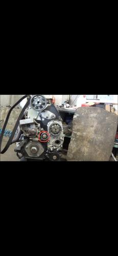

Buongiorno,
ggi alla accensione il nostro Fiat Ducato emette un suono dalla zona cinghia distribuzione di qualcosa che fa attrito quando i giri motore arrivano a 2000 e poco più. Quando poi i giri salgono oltre o scendono il rumore sparisce. Vi allego un video per ascoltarlo.
La distribuzione è stata fatta questo inverno e ci abbiamo fatto 6000 km senza nessun problema.
L'unica cosa che noto a vista è che il carter che copre le pulegge e tutta la zona distribuzione è rotto ( non disintegrato ma lasso in pratica si muove verso sinistra ), sara mica un pezzo di plastica incastrato da qualche parte?
aspettiamo vostri preziosi consigli.
Consigliate di farlo rimorchiare o possiamo fare dei km fino ad un meccanico?
è complicato smontare quel carter per controllare che non ci sia qualcosa di incastrato?
grazie mille

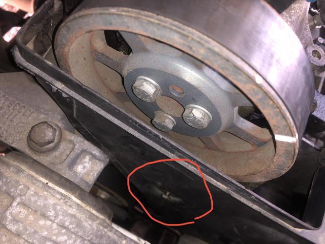

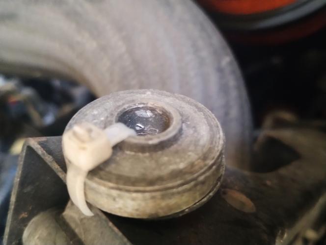

perchè, quella boccola tira sul carter se messa al contrario e col tempo il carter cede provocando quel problema
La boccola è questa (è successo anche a me e l'ho fissata al radiatore per promemoria )
ed è posizionata dietro a questo dado da 10 mm
Modificato da impiegatodelvolante il 26/08/2024 alle 12:11:13

Inserito il 26/08/2024 alle: 12:09:25
In risposta al messaggio di impiegatodelvolante del 26/08/2024 alle 11:50:37
hanno montato al contrario una boccola su un cuscinetto, ti consiglio di chiamare immediatamente chi ti ha fatto il lavoro e pretendere di cambiare il tutto a gratis
Si visto il lavoro fatto da cani (nemmeno le viti del carter sono serrate a dovere) penso che sia stato fatto l'errore della rondella al contrario o siano state serrate male le viti del galoppino o tendicinghia.
Nel video quando accelleri si vede la cinghia che sballonzola.
Non so quanto sei distante dal primo meccanico ma ci devi andare subito andando piano senza superare i 2000 giri no scalate che impuntano il motore, fai una guida dolce.
Lo smontaggio del carter (sono due pezzi) sia sopra che sotto (soprattutto il sotto) va fatto subito per verificare il problema.

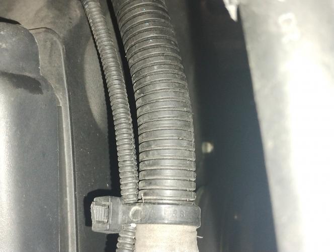

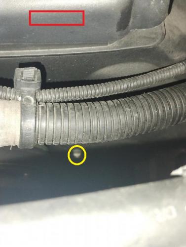

Inserito il 26/08/2024 alle: 12:47:26
In risposta al messaggio di Simo9 del 26/08/2024 alle 12:39:32
Grazie tante per le risposte. Sono un po in panico perche ci troviamo in una zona desolata del sud del portogallo lontanissima dal meccanico che ci ha fatto la distribuzione che ovviamente si trova in italiA. X impiegatodelvolante
: grazie mille per le foto ma non riesco a ritrovare nel cofano quella boccola, potresti spiegarmi meglio dove si trova e se posso vedere da me se è al contrario o meno?  X tutti : dite che è sicuro che è stato fatto quest on errore? Non puo essere che il carter si e rotto in quanto vecchio? Vorrei capire bene la questione al meno in teoria perche se fosse colpa del meccanico che ha fatto il lavoro vorrei essere in grado di spiegarmi come uno che sa di cosa sta parlando( visto quanto è difficile spiegarsi per telefono) per non essere poi intortato o rigirato. e per concludere non capisco se il rumore è dato effettivamente da un pezzo di carter rotto che quindi basterebbe smontare togliere il pezzo incastrato e mettere un carter nuovo oppure se oltre a questo ce qualche errore di montaggio ( di cuscinetti o ingranaggi o quello che sia) che quindi oltre all an rimozione carter comporta il rifare piu o meno la distribuzione.. non vi nego anche che i pochi amici/conoscenti che abitano qui sconsigliano vivamente i meccanici della zona… siamo nelle vostre mani, non sappiamo cosa fare
la foto era girata
in questa, che è ripresa dall'alto
in rosso è il pezzo di carter che tu hai tolto
in giallo è il dado dove sotto c'è la boccola incriminata

Inserito il 26/08/2024 alle: 13:06:55
In risposta al messaggio di impiegatodelvolante del 26/08/2024 alle 12:47:26
la foto era girata in questa, che è ripresa dall'alto in rosso è il pezzo di carter che tu hai tolto in giallo è il dado dove sotto c'è la boccola incriminata
Scusa se ti chiedo conferma, quello è uno dei 3 dadi ( il primo dall alto) che tiene la parte inferiore del carter che copre la cinghia giusto? Consigli di togliere questi tre dadi e verificare se questa boccola è al contrario o meno?
Inserito il 26/08/2024 alle: 13:13:11
In risposta al messaggio di Simo9 del 26/08/2024 alle 13:06:55
No, sotto quel dado c'è un cuscinetto e la boccola incriminata
